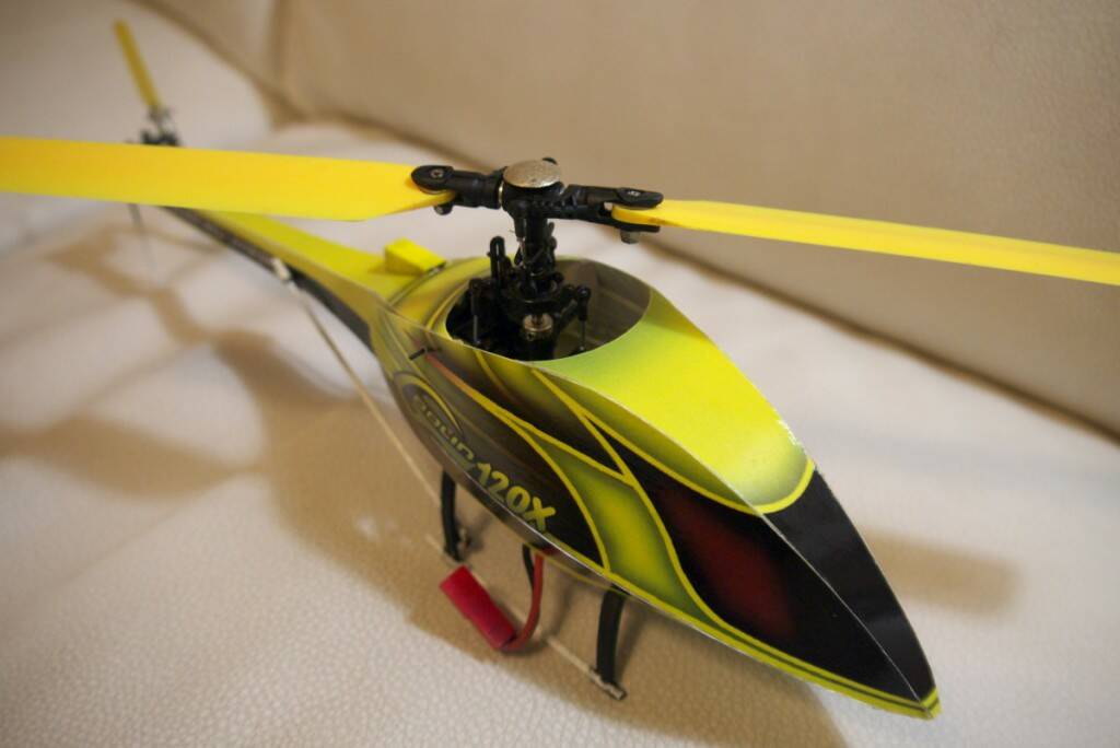

謝謝大大賞識,勝過千言萬語。好吧那我們互相交流,小弟是先用紙膠帶黏合內面(我試過透明膠帶會太黏,必須一次就黏成功否則一不小心還會撕破紙),再慢慢橋到接縫最不明顯。有些地方轉角弧度還滿大的所以要重撕重黏好幾次,就顯出紙膠帶的好。最後接縫加固是用牙籤沾UHU萬用強力膠填在接縫上。有些地方像機鼻一面做一面發現原版給得太寬會用小剪刀修去接縫突出的紙以減少紙張接縫感。我一開始本來想整面黏貼大張透明膠帶來做護膜,可是怕失敗又怕太重,所以只有上亮光漆;事後證明亮光漆在這種紙上面弱爆了完全被吸乾沒有表面量光的作用。沒有拍全機照是因為帶到後面的雜物有點亂,而且大大都做那麼漂亮了小弟自慚形穢。

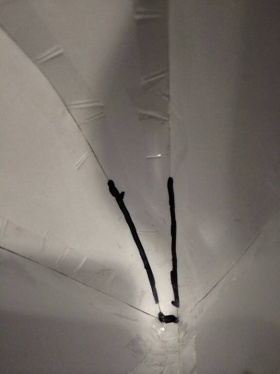

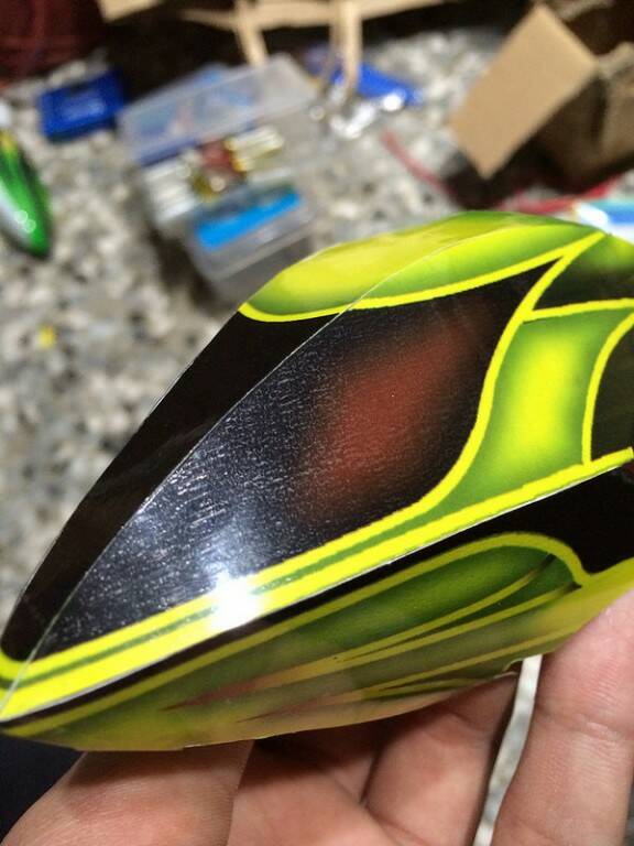

哇勒,感覺大大您的更搞剛誒....
這麼用心做的機殼,要是炸爆了,肯定心碎
表面的膜我是到書店買 ”透明 雷射影印標籤“(貴森森呀)
貼到711特殊紙印回來的圖形上,之後剪下來,用小段的透明膠帶從裡面黏貼...
機殼黑色的地方如果有縫,從表面看就會很明顯,所以用奇異筆從裡面接縫處塗黑。
真的只是做表面的,裡面醜到爆XD
對齊施力黏緊後,細縫就不會太明顯的....
表面看上去有白色線條,那就是空氣,壓一壓就會消失了,可是我懶得壓...反正平時看不太出來
