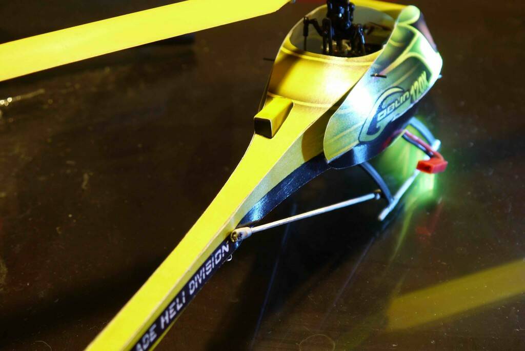

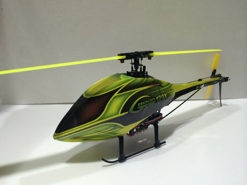

我也來交作業了~
真正做過一遍才發覺大大們都好強,其實不好做的哩。由其是機鼻的匯合和尾殼鑽孔處的對準要花點時間。
頭罩跟尾殼的花紋只要對齊就很好看,所以我採取先裝尾殼再決定頭罩的開孔位置和腳架的開孔位置。V120絕對可以裝而且剛剛好。這是原廠機身腳架。

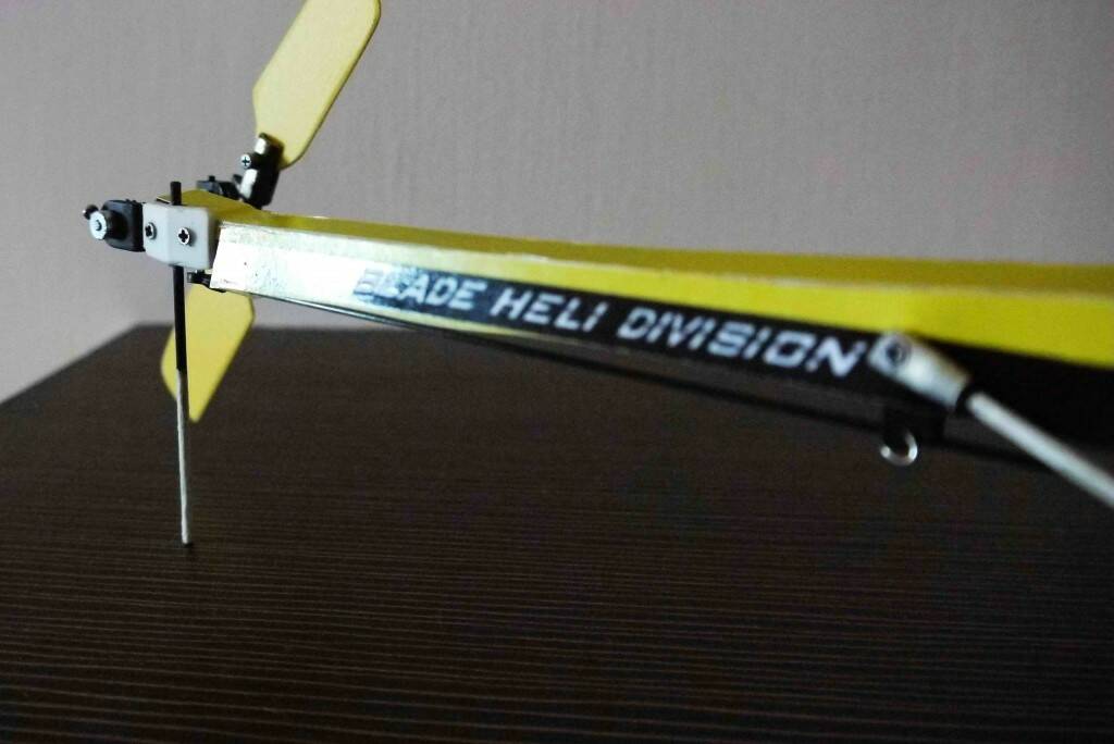

長度剛剛好,我還加長了尾管,如果是原長度可能需要裁掉一些。
因為尾槳反裝,尾舵機在上面所以開個孔。好在我的舵機本身就貼成黃色的,毫無違和感。
無電池81.2g ,比起之前的DIY頭罩多了3.2 g。起飛重量大約是99 g

080大不愧是航模的藝術家,弄得那麼漂亮,操控仍然是大師級。我的接縫很明顯,表面處理也做得不好不像大大的影片裡閃閃發亮;大大是怎麼弄的呢?
