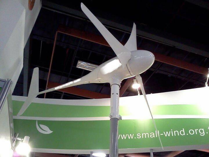

野人獻曝一下,秀一下曾參與製作的作品,
製作價格太高只能當藝術品來看爽的!!~
哈哈~~~
避免廣告嫌疑,LOGO用白色塗掉
