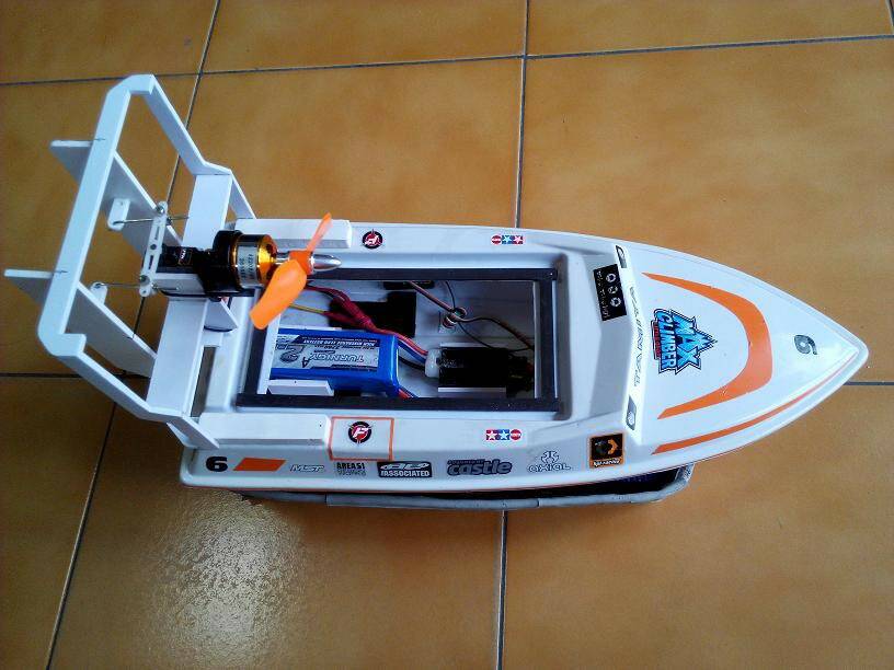

 樓主| 發表於 2014年3月10日 06:24 PM | 顯示全部樓層
本帖最後由 kc092755 於 2014年3月10日 06:39 PM 編輯
沒下雨,跑跑看!
5030的槳,好像在逛花園!
換上6035的槳,稍微有點速度,
方向不好控制,屁屁晃來晃去,
像無頭蒼蠅一樣到處亂跑,又跳了!
(鏡頭拉太近,一半以上時間沒看到船)
試跑不滿意,
加上6035槳的寬度超過槳架,
二話不說,拆掉重做,
不過,反扭加上船型,
我想重做後的情況應該差不多,
不知有什麼地方需要改善的?

應該是船身短的關係.動力足夠了 .
 樓主| 發表於 2014年3月11日 04:39 PM | 顯示全部樓層
DDG9231203 發表於 2014年3月11日 12:09 PM
應該是船身短的關係.動力足夠了 .
可能吧!
把船拿在手中加速,
可以感覺到風的推力把船首往下壓,
而在水中前進時,
水的阻力又把船首往上推,
兩股力量想互抵斥,
左晃右擺,速度上不來,
重做看看結果如何,
情況一樣的話就要考慮弄個平底船身了!

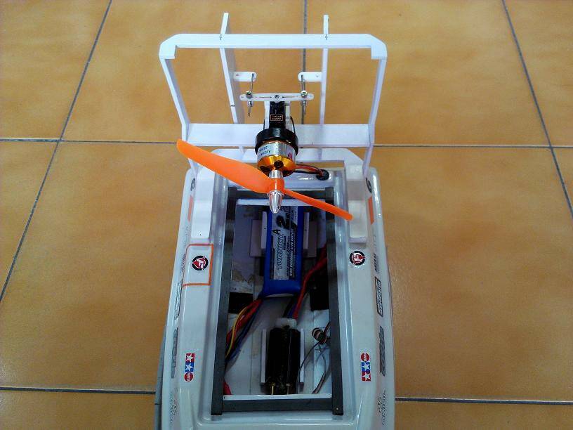

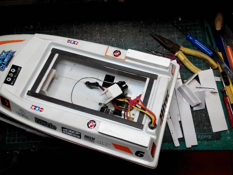

 樓主| 發表於 2014年3月13日 12:37 PM | 顯示全部樓層
重新弄了槳架,
盡量縮小槳架面積,
把電池電變位置對調,
重心盡量往後移,
找時間試看看效果如何!
話說,
弄好之後試車,
忘了槳只是套上去並未鎖緊,
一加油,槳瞬間飛出去,
還好是往另外一邊飛,
否則要破相了!
