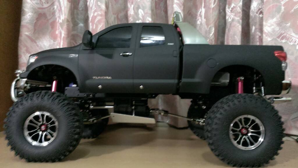

這台車始終對與中央傳動箱高度實在很介意。
今天大概算了一下,因該還可以往上在移11mm。
唉~又要把它給拆了。
預計下禮拜才會完工...........
 樓主| 發表於 2014年3月13日 09:23 PM | 顯示全部樓層
本帖最後由 奕嵐 於 2014年3月14日 04:15 AM 編輯

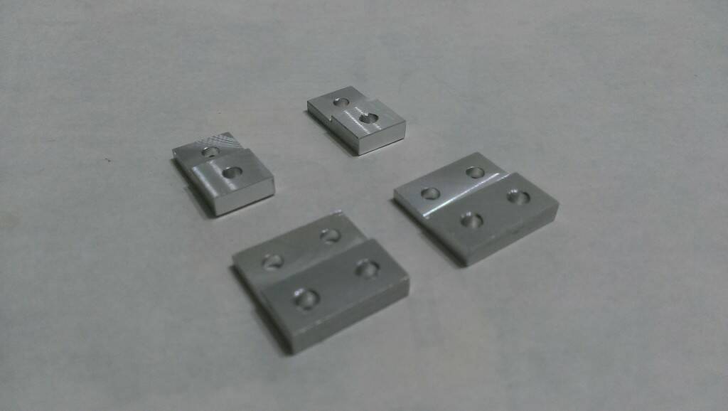

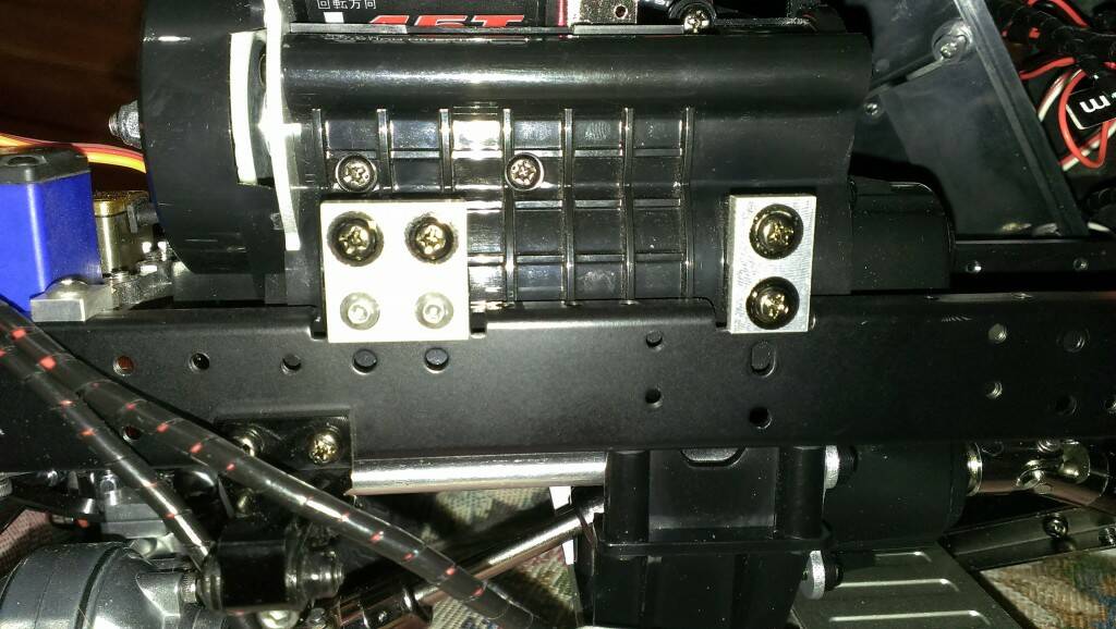

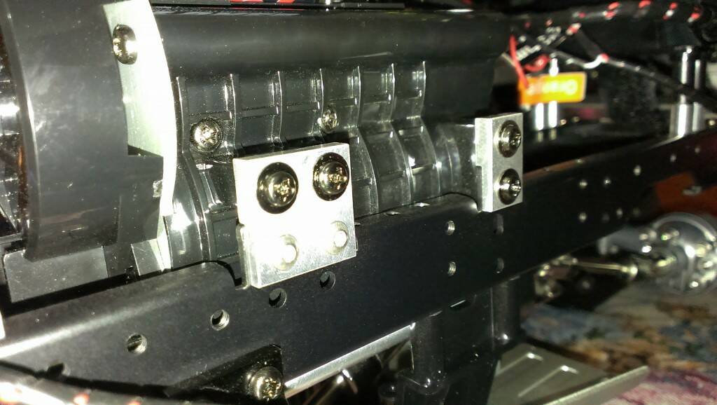

昨天趕工終於做好,齒輪箱墊高座。
又往上縮了10mm,不過這已經是極限了,在往上變速拉桿會去卡到伺服了。
調整前
調整前

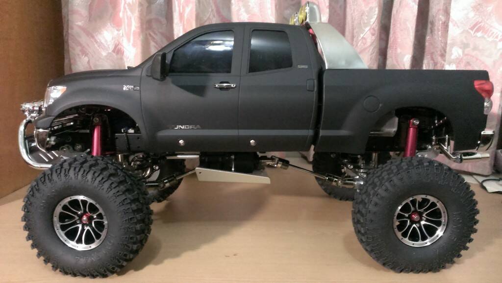

調整後,中傳動箱明顯往上移動了
調整後,中傳動箱明顯往上移動了

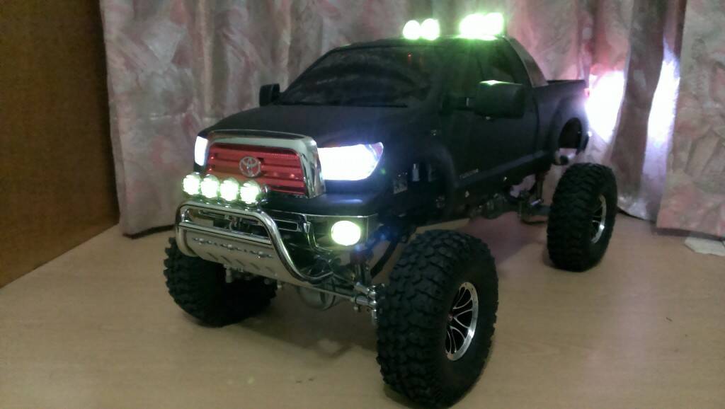

附開燈照
附開燈照
