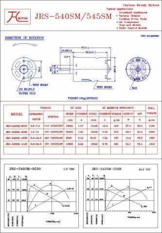

540 motor 某maker 之廠家 data
資料與曲線參考一下
540 motor Spec.
540 motor Spec.

原帖由 mikekao 於 2006年11月3日 09:56 發表
資料與曲線參考一下
mikekao 船長,你很專業喔~
為你的用功與專業,給予你最大的掌聲~
