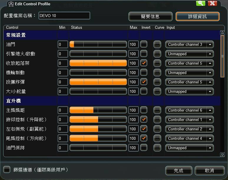

uuu9230 發表於 2014年3月1日 11:23 AM
謝謝大大的指定~~但第6動的pitch和油門的情況是一樣的...
您模擬器的設定是這樣嗎?
 樓主| 發表於 2014年3月2日 10:45 AM | 顯示全部樓層
kuntan 發表於 2014年3月1日 10:36 PM
您模擬器的設定是這樣嗎?
大大不好意思...我對這設定真的一竅不通...我設定就如同您po的圖一樣,只是我不懂第3動和第6動是什麼關係耶... 數值應該是成正比吧~? 油門變大 螺距也變大對吧~~? 不過這兩個動數就真是有0和100,只要我把油門推到中間時模擬器就會跳成100,在這之前它都會呈現0。
但model檔 是怎麼使用呢..?

發表於 2014年3月2日 02:58 PM | 顯示全部樓層
本帖最後由 no1taxi598 於 2014年3月2日 03:04 PM 編輯
uuu9230 發表於 2014年3月2日 10:45 AM
大大不好意思...我對這設定真的一竅不通...我設定就如同您po的圖一樣,只是我不懂第3動和第6動是什麼關係 ...
一般直昇機模式第3動 油門;第6動 螺距,鳳凰在設定遙控器時有要求用直昇機模式 油門曲線0~100 螺距曲線-100~+100,在校準開始時要將所有遙桿推到中立點(含油門),如果沒有推到中立點可能被認為是開關,動作就只有0和100
