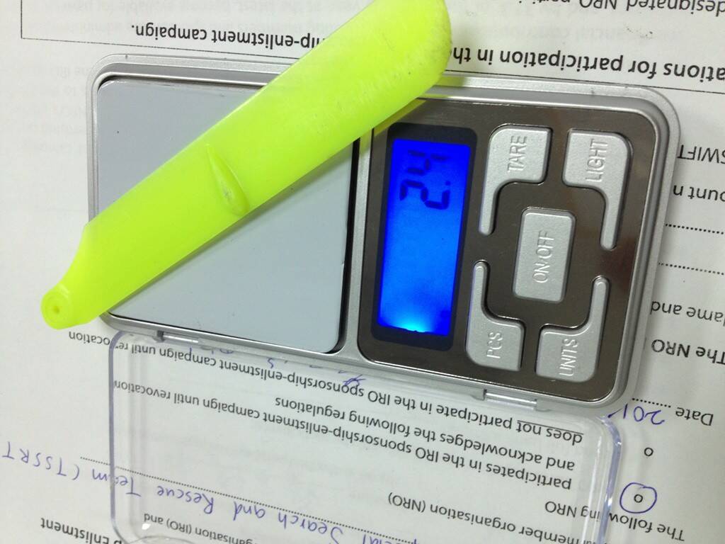

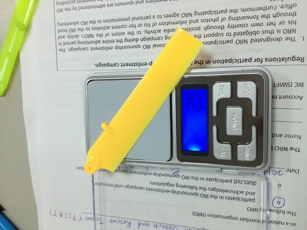

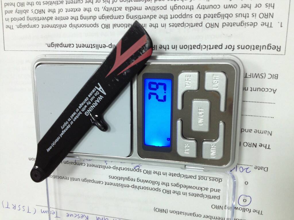

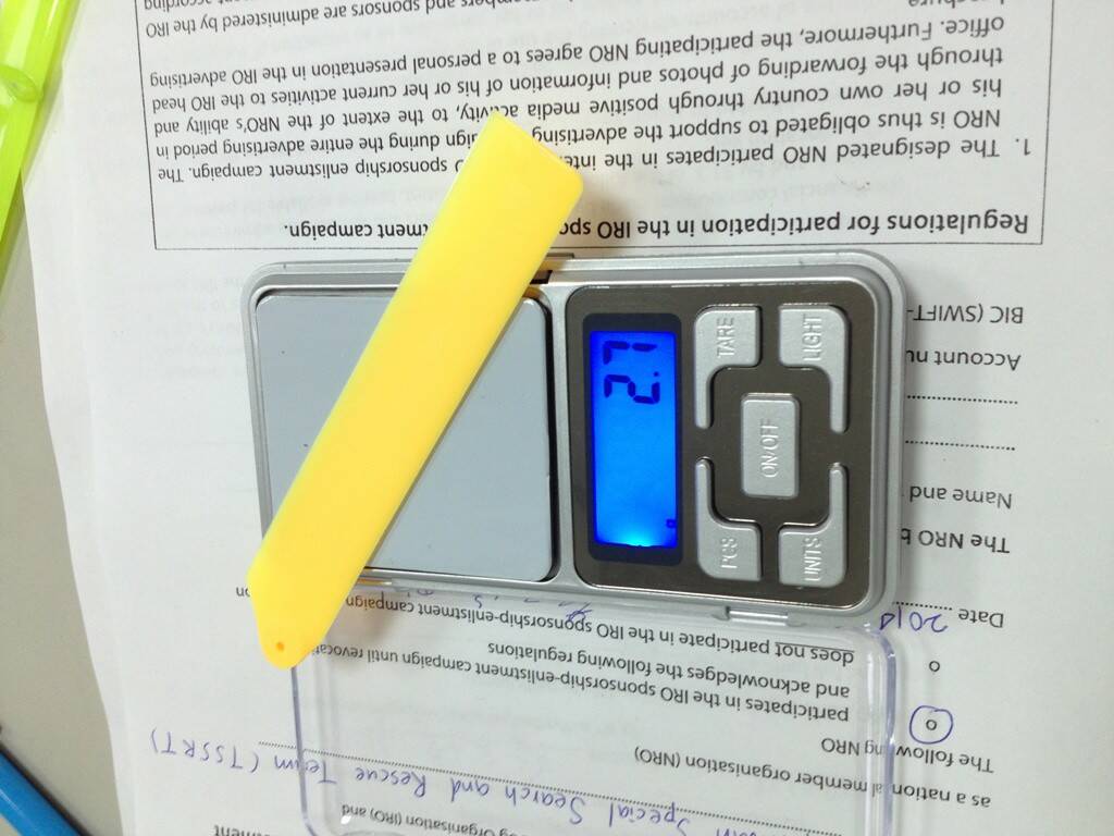

 樓主| 發表於 2014年4月3日 10:50 AM | 顯示全部樓層
本帖最後由 waz119 於 2014年4月3日 10:55 AM 編輯
槳根厚度都相同的四種槳,都可飛
我之前把H377V2槳裝在WASP上面,表現勝過WASP原廠槳
這兩天在車庫練習,不小心打到鐵架斷了原廠槳
到附近的模型店看到這三種槳,買來試試
 樓主| 發表於 2014年4月3日 11:12 AM | 顯示全部樓層
本帖最後由 waz119 於 2014年4月3日 11:14 AM 編輯
心得一:
H377V2槳不僅容易辨識還很有學問,最輕、穩定,動力表現最好。
如果買來裝上別的機種,可以嘗試喔
心得二:
以最重的V922槳來說,自旋(雖然自旋不是H377的強項)穩定度比原廠槳好一些
還在練航道的話,一定要換來試試
自旋三圈免修正不偏軸,超過看人品
但是翻飛容易甩尾,應該是掉轉太嚴重了
以目前的改裝技術來說,如果能搭配無刷以及可調整的控,V922槳應該很有的玩
心得三:
我未改機,在原廠動力下其他兩副槳表現倒是不值得討論
硬要討論的話就是mCP X副廠3D槳大概跟H377V2槳動力差不多,但是穩定度比H377V2原廠槳差
一副便宜10塊20塊,我認為不用省那點錢
