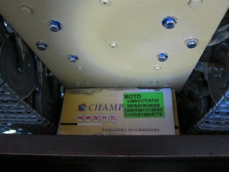

發表於 2014年2月17日 04:03 PM | 顯示全部樓層
本帖最後由 Gundamrx78 於 2014年2月17日 04:05 PM 編輯
loungbar 發表於 2014年2月17日 01:56 PM
當初買直接組裝好的.    萬一買來自己組裝好組裝嗎..怕太複雜..
像那種很小的螺絲.要轉動跟施力點不太好 ...
下螺絲 一定要用對尺寸工具
太大太小都會搞爛螺絲 滑牙就錯賽了
不然他的螺絲都還不難拔下來
勸你拆之前 先拍照 免得忘記裝哪的
小空間的話 可能就要買那種比較短的螺絲拍
不過你拆齒輪 應該是從底部拆
先把上蓋拆掉 把那些喇叭 墊子部分拆掉 馬達就露出來
然後把主倫拿掉 應該就可以把齒輪箱拆掉
建議以後放桌上 最好用東西把車體墊高  履帶懸空
這樣對懸吊比較好 不然一直壓著 扭力桿片怕會變形
且懸空 如果不小心按到油門 也部會衝出去
拿個硬紙盒 架高就好了

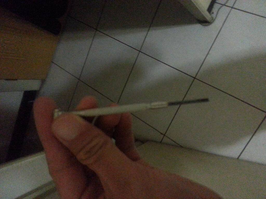

 樓主| 發表於 2014年2月17日 08:27 PM | 顯示全部樓層
我是用這種螺絲起子拆,但像拆最小顆的有的轉不動,要怎麼去拆啊
