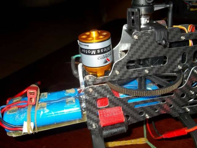

主馬達我是用v45D01上那顆3500kv去當主馬達  配14T  很有力  把F45原廠電池兩顆並成3000mah  可飛10分鐘  但飛不到10次尾碳刷馬達就往生了  目前尋找尾無刷中  謝謝你的建議
奶罩牌V45D01的馬達
奶罩牌V45D01的馬達

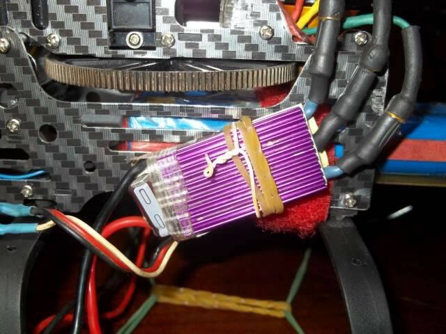

不知幾A的電變
不知幾A的電變

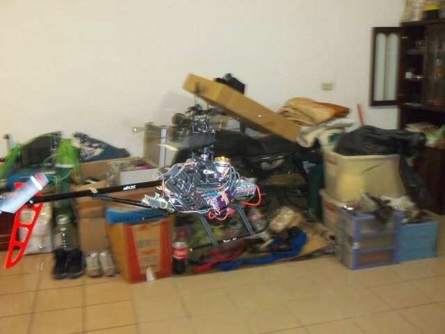

飛行中
飛行中
