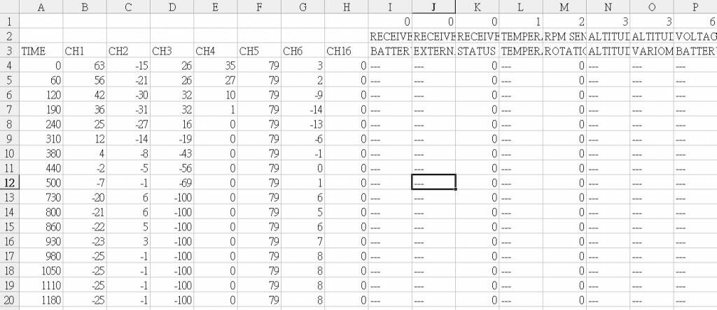

我在你的畫面上是改為
INTERVAL: 1SEC
LOGGING: ACT J2 on
INTERVAL: 0SEC
然後在LINKAGE MENU 畫面下
選SYSTEM
游標移到 TELEMETRY,
我是設定ACT DL 0.5S
如要測試,請裝上3.0版韌體,然後電腦有安裝『FFS_Ver_3_0_ENG』,14SG有SD卡,然後打開14SG,搖桿做測試,玩個幾秒鐘,關機,SD卡插上電腦,開啟FFS_Ver_3_0_ENG內的ffs.exe,按下開啟檔案,選擇SD卡,從畫面選擇一個LOG檔,按下EXPORT,選擇要存檔的位置,就OK了,它會自動輸出LOG1.CSV檔,直接可用EXCEL開啟。
測試後取得LOG檔如下(我畫面有整理過)
