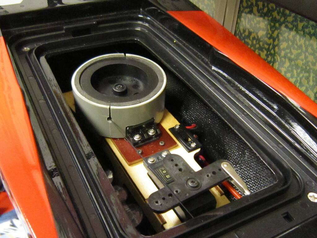

廣盈跟雷虎的我都有
建議用廣盈的3圈+6v電源
速度扭力都夠了.用4.8的還拉的動但速度會慢一點.不過是要自製轉接座
雷虎的定位慢又耗電根本不能用.現在放在抽屜佔位子
我自製的轉接座跟轉盤套給你參考

廣盈跟雷虎的我都有
建議用廣盈的3圈+6v電源
速度扭力都夠了.用4.8的還拉的動但速度會慢一點.不過是要自 ...
感謝您的建議,
做的工很細!
