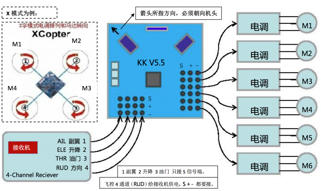

大大的槳完全接反喲!先把各個無刷馬達轉向搞對,槳先全部拆掉
紅色槳臂朝前(白色槳臂朝自己)下面有圖
無刷搞對方向之後如果不知道是正向反向槳,一次一個槳裝上試試記得把四軸固定好再打油門,看風是往下吹還是往上吹
再用奇異筆寫上槳的號碼無刷馬達上也寫上,所以每次拆槳在裝上就不會有錯了喔!
