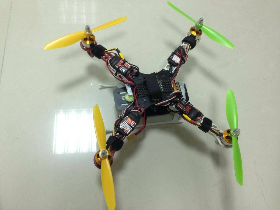

剛剛各重設電變+馬達
4條接線皆僅用每單一條電變接頭 插接收thro油門 逐一設定
結果就一樣

麻煩近拍一下你的四軸,我想看槳轉的方向和正反槳有沒有裝錯。
因為我看起來,好像槳裝反了。
綠色是後面吧。

剛剛拍的
槳 還真不敢確定正不正確 從主人那邊收來後
電變上標籤( 正 ) 就照這樣裝 順時槳 則是依玩飛機裝的方式
綠色是後面
前幾天有參考這邊 kk 網站
http://www.kkmulticopter.kr/index.html?modea=manual
目前用devo 10 控  內飛機模式圖
kk黑版則照電變上正字安裝 是否與內灌程式衝突 不甚瞭解
打算換如luciengou  大所分享的mwc 就怕重蹈覆轍 一些設定

感覺好像是馬達跟槳不對 -..-
不過我只會APM的 但原理應該一樣
https://code.google.com/p/arducopter/wiki/AC2_Props_2
參考一下

看那圖 我嚇到了  真裝錯!!
槳切刀方向 左 (逆) 這樣嗎?
白天裝看看 謝謝 刮鬍刀

我的記法是,前後都向中心轉,槳的風是向下打,所以槳的刀口也是向中心。
參考看看。
