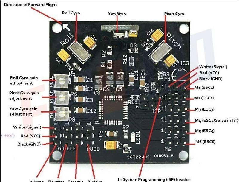

大大的飛控是下圖這塊嗎?
它的油門校正幫你查了一下
ㄧ、把板子上YAW歸零
二、打開遙控器,然後油門打到最大
三、接電之前先卸下所有槳
四、接上電ESC等B~B~兩聲油門打到最低,再來會聽到鋰電提示音跟著一長音
五、拔掉飛控電源,把YAW調回原點
六、逐一設置另外三組電變跟無刷
希望有幫到大大,若有錯誤請指正喲!

ANDYr1211 發表於 2014年2月18日 03:06 AM
版主借發問一下
如果確認 馬達/槳  正逆轉沒錯
起飛馬達轉速 像不同步如何校正
印象中,kk的電變校正,是接上接收的油門,一個一個校正,
想一次校正四個,可以做一條四合一並接的伺服線,四個電變同時接到接收,一起校正。

對 我試試看

發表於 2014年2月19日 01:18 PM | 顯示全部樓層
本來電變接鋰電就是四顆並一顆,這沒有變。
現在說的是油門的校正,所以是電變接到飛控的那三條線,每一顆電變都有一條。
我看過有人就是做一條線,併了四條伺服線,同時校正四顆電變。
沒把握就一顆一顆校正吧。
記得拆槳喔,以免發生意外
