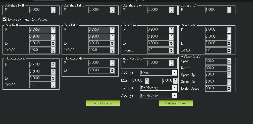

目前飛不起來ORZ|||
狀態是steabltize
電變有用自動同調了..
配重沒配得很好,但我想應該不至於會產生這樣 頂多偏一邊而已
另外機內PID設置大概是這樣

四個螺旋槳不同的正逆旋轉都檢查過嗎?

有點頭緒,可能重新檢測馬達旋轉方向
