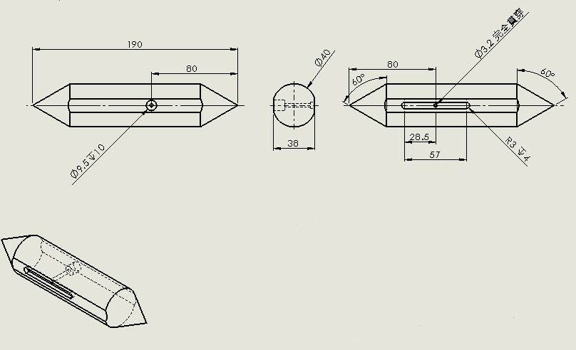

 樓主| 發表於 2014年3月25日 11:39 AM | 顯示全部樓層
本帖最後由 jrwei 於 2014年3月25日 11:46 AM 編輯
自從3/23日在金龍湖遭受到風速4~5級及瞬間
7級強陣風狂暴的震撼教育後,下定決心改帆船
的重錘,原本想找一般的中通鉛錘來改但大型
的中通鉛錘有夠難找(2斤及2.5斤),所以就自己
計算一下畫一畫請人代工,期待超越大復活.
原廠重錘800g,內容物好噁
不考慮流體力學,簡單畫一下,重量1383.90g
發表於 2014年3月25日 01:54 PM | 顯示全部樓層
jrwei 發表於 2014年3月25日 11:39 AM
的重錘,原本想找一般 ...
畫圖是不難啦,問題是要請誰做呢?...
 樓主| 發表於 2014年3月25日 02:54 PM | 顯示全部樓層
9527+1 發表於 2014年3月25日 01:54 PM
畫圖是不難啦,問題是要請誰做呢?...
上午已經發出去了,晚上可以去拿,明天帶到公司表面
噴砂處理乾淨後再噴漆防鏽.

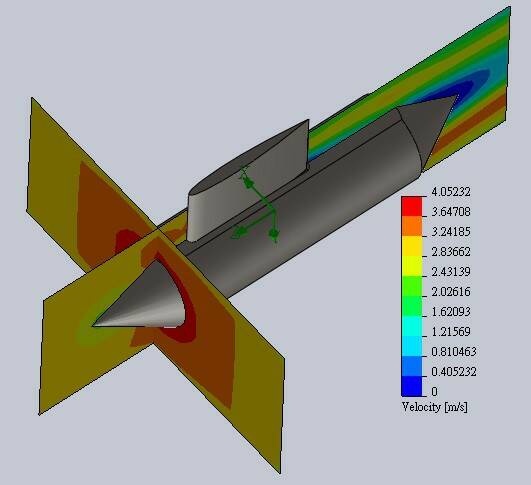

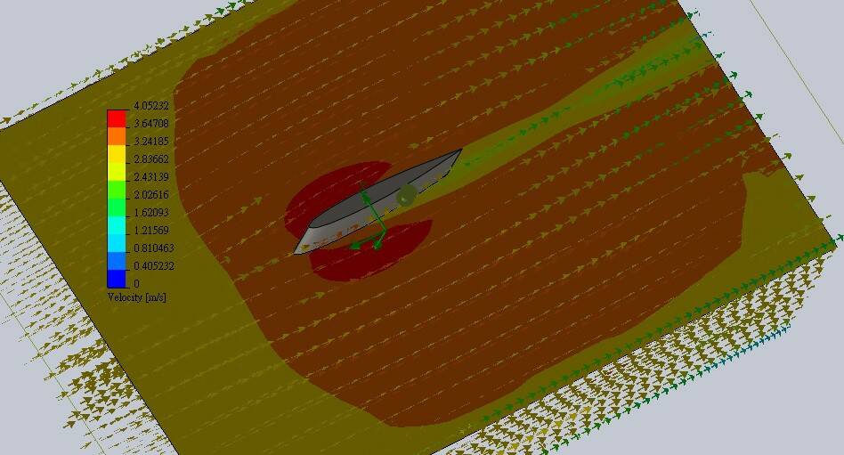

 樓主| 發表於 2014年3月25日 05:16 PM | 顯示全部樓層
跑一下軟體看看這顆土炮重錘在水中的狀況
土炮重錘的流場模擬
流速:3m/s
1.尖端剖面速度分佈
2.中央板與重錘處剖面速度分佈
3.流體扭曲及速度分佈
4.X-Y剖面速度分佈
