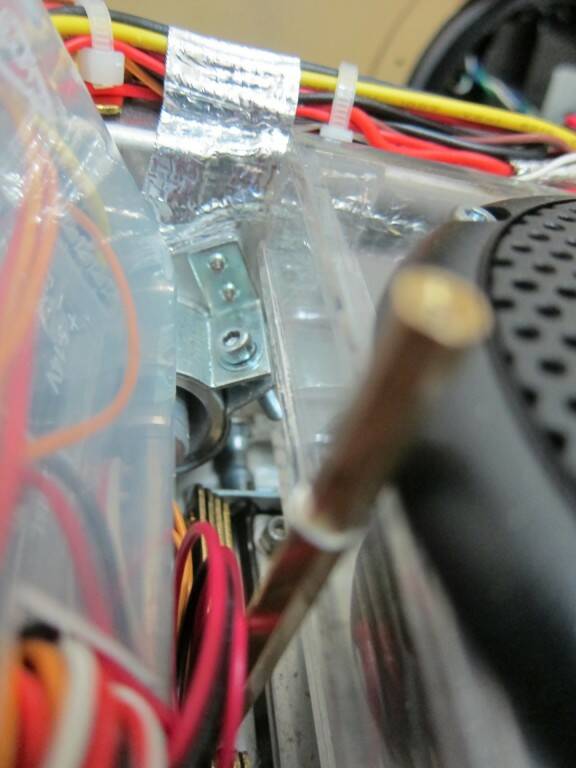

哪裡ㄚ...我是有打開螺絲很多不知道從哪下手.
圖中那個夾鉗螺絲旋鬆就可以調整了
一手將惰輪拉到適當位置~一手持螺絲起子將螺絲旋緊就ok
發表於 2014年2月11日 04:37 PM | 顯示全部樓層
eliminister 發表於 2014年2月11日 03:45 PM
圖中那個夾鉗螺絲旋鬆就可以調整了
一手將惰輪拉到適當位置~一手將螺絲旋緊就ok ...
就是那個圓圓的環套 鬆掉就可以轉
EL大速度真快~
發表於 2014年2月11日 05:48 PM | 顯示全部樓層
圖中那個夾鉗螺絲旋鬆就可以調整了
一手將惰輪拉到適當位置~一手持螺絲起子將螺絲旋緊就ok ...
謝謝 我回家馬上試一下....

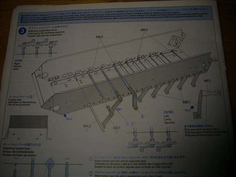

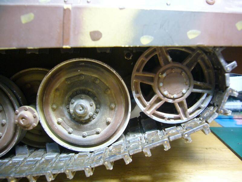

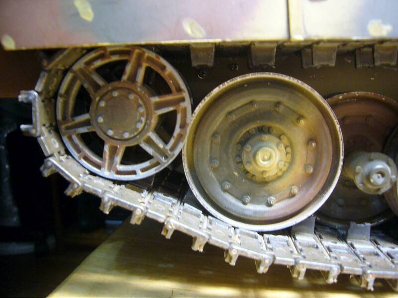

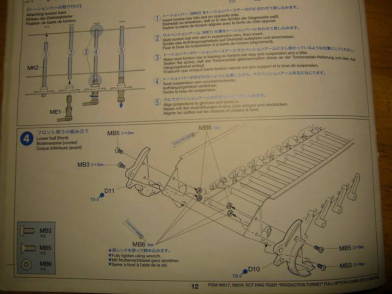

 樓主| 發表於 2014年2月11日 09:47 PM | 顯示全部樓層
Esson 發表於 2014年2月11日 10:22 AM
左右邊.下面那張比較正常.上面那張滿接近路輪...不曉的這是正常還是...要調整.
履帶看是正常...還是裡面 ...
正確來說,因為虎王的路輪裡面的扭力桿是右前左後排列 P1070855-800.jpg P1070857-800.jpg ,所以最後一個路輪與誘導輪的間隙不會相同喔 P1070847-800.jpg P1070849-800.jpg
