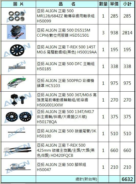

 樓主| 發表於 2014年2月4日 10:56 PM | 顯示全部樓層
disciple 發表於 2014年2月4日 08:54 PM
你在切自平前必須很仔細了解 Naza-h,影片最後說是激烈 3D 後不可切自平,但影片中第一次切入自平,已離激 ...
都是換原廠的,所以比較高,精算後六千六 大順。

發表於 2014年2月4日 11:05 PM | 顯示全部樓層
roberth 發表於 2014年2月4日 10:56 PM
六千多,你可以買一台二手的 500 了。金屬齒的 CCPM 怎麼可能摔到三顆都要換掉?難道裡面的馬達全掛?我的 500 塑膠齒,三顆全掃才 $120 x 3 = $360,新手練 500 摔最傷的一次,除槳外,其他也是換原廠,包含 DS510 三組塑膠齒,才 $1000,後來摔都換副廠,很少三顆全掃,每次摔都不會超過五百元。
