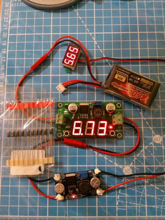

這種一排10元的二極體不能耐高電流,所以大電流應該是不能直接裝
大電流用降壓模組一定是比較好的
但考慮到搖控器大小、耗能跟裝設難易度
二極體應該是大勝
而圖中這兩顆降壓模組我各買了2和6顆
在1~3A的環境中,上面的黑色晶體發熱很嚴重,一度考慮裝散熱片
這種降壓模組應該是線性的,便宜一個80~120 (去掏寶買才20~45塊)
若購買像是卡斯特10A BEC那種switch式的,發熱量應該會比較低,但小小一顆七八百塊
我450上就是裝卡斯特BEC,把電變放進機腹內再加了個車用萬轉風扇降溫
大電流用降壓模組一定是比較好的
但考慮 ...

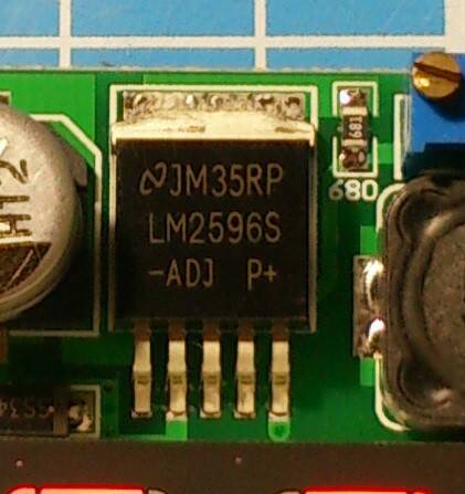

你貼的二極體大概耐電流1A以下,還有3A規格可選.
降壓模組LM2596是switch式的,裝散熱片效果會更好.
發表於 2014年1月30日 11:19 PM | 顯示全部樓層
mass 發表於 2014年1月30日 11:11 PM
降壓模組LM2596是switch式的,裝散熱片效果會更好. ...
不知道這顆降壓模組的耐流是多少
switch式的竟然這麼便宜,真是長知識了
不過市售的ESC含switch BEC都硬是比同等級的線性式貴上好幾百甚至千塊....

LM2596規格是3A,可小超載使用.
我常用LM2576使用經驗最大可達4A,
而且降壓差大一點效率較好,
30CC的汽油機掛三顆金屬和三顆標準,還可以勝任.
市面上很多引擎點火器都是用LM2596做的.

我想降壓模組比較好用,玩具模型的槍控,都是乾電池的,有些是三號乾電池,還有 9V 乾電池,不管鋰聚或鋰鐵,都裝不進去,但槍控因外形的關係,可以把電池裝在外面,因此沒有裝不下去的問題。
