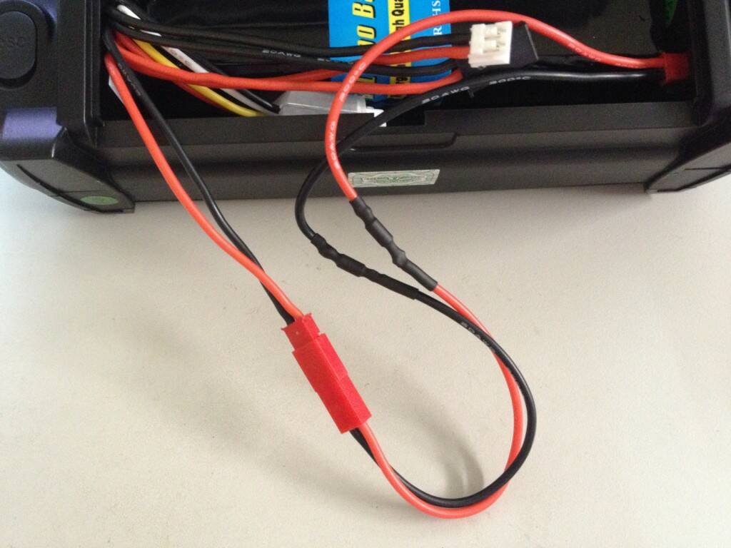

不管升或降都會發熱,先不考慮功率轉換浪費掉的電量
模組都有一定大小,要找個好位置塞可能不是哪麼簡單
最簡單的就是用穩壓二極體,幾乎不耗能,體積又超小

 樓主| 發表於 2014年1月29日 07:08 PM | 顯示全部樓層
linci34000326 發表於 2014年1月29日 07:00 PM
大大,請問我能不能用 3S 鋰電加整流二極體來降壓?因為是玩具遙控船,新品 $1300,買二手$1000,只有這一隻用到 9V,特別替它買一個 $600 的鋰鐵 9V 電池有點刬不來,萬一船壞了,電池也沒用了。至於體積沒關係,這是槍控,我另外一隻槍控是在電池盒焊兩條電線出來,再接 XT60,電池綁在電池盒上方,不會擋到手。
