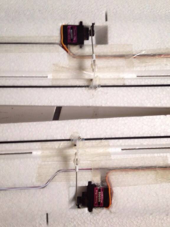

一般9g的就可以了!我是用goteck 9025mg 或MG90S
用500L 1000KV就很夠力, 10吋槳, 550會太重, 機尾要配重
感謝CWLAI提供相關裝配電裝方案,現有電裝19公克伺服機,感恩。

我也把襟翼的功能給加上…襟翼伺服器的位置正好相反…

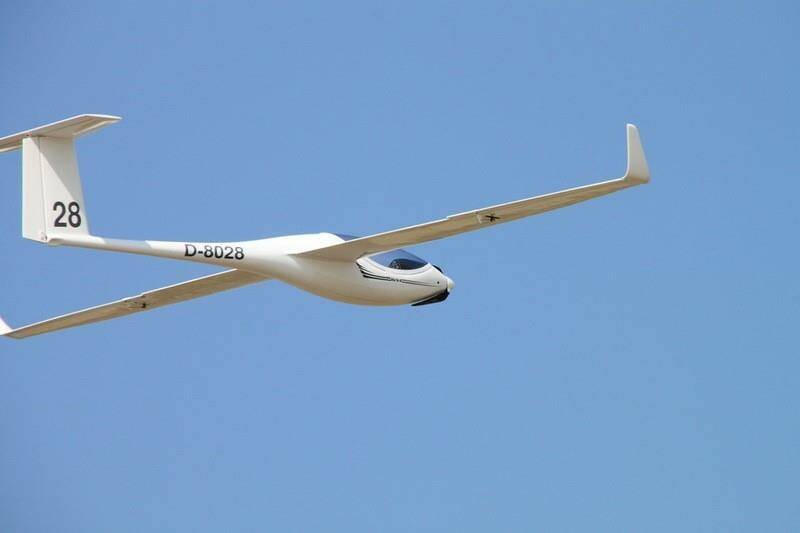

這架飛機真的很好飛......以下是我的愛機~分享之......她是玻纖版的喔!
那一家出的?是不是沒有襟翼  詳情 回復 發表於 2015年3月6日 08:37 PM
 樓主| 發表於 2015年3月6日 08:37 PM | 顯示全部樓層
anthony3612 發表於 2015年3月6日 08:19 PM
那一家出的?是不是沒有襟翼
FLYFLY出的喔!是沒有襟翼....但飛了3年多也不覺得有什麼差別!  詳情 回復 發表於 2015年3月8日 05:44 PM
