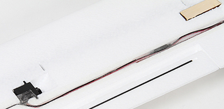

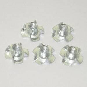

擔心手上的 ASW 28 (配 550L A2814 1000 KV)原本以螺絲過穿過木板鎖住主翼的方式在組裝拆解幾次後就鎖不住,因此將主翼上的木板拆下,利用 M2 反爪螺母/ 雞爪釘鎖上後粘合回主翼並將固定用的木板上的螺絲孔變大讓 MR2 的螺絲可以通過!首航在前輩的調校與指導上,也同樣不需在機尾配重,成功飛上天…
M2 反爪螺母/ 雞爪釘
