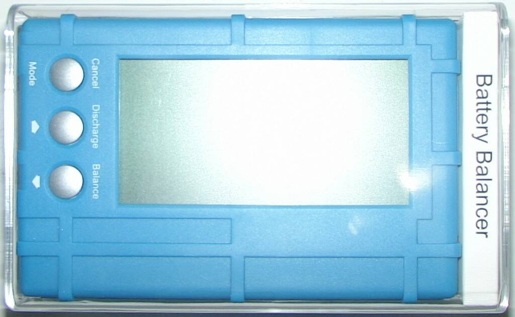

還有專門在平衡的?
價錢是?
發表於 2014年1月19日 10:59 PM | 顯示全部樓層
0981 發表於 2014年1月19日 08:31 PM
還有專門在平衡的?
價錢是?
很多高階充電器, 平衡的功能都可單獨拿出來執行.
或買一台便宜的平衡器.
照片的那台許多人都有在用.
精度尚可. 最好用好點的電表確認一下.
掏寶一個約 NT$225. 但不含運.

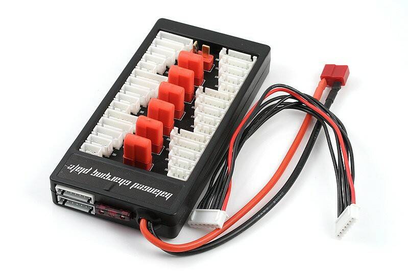

倒是想借板問一下並充板這個東西
小弟進RC界以來一直用這樣的板子,當初買的時候老闆有說明它的特性,
因小弟不太懂電,一直沒有很確定他說的,小弟描述一下,,
有的是顯而易見,有的自己不是很確定,想請比較懂電的大大看看是否正確,
或許樓主也可多一個參考!
1.可同時接6組以內,同電壓的電池(這當然沒問題),容量可以不一樣。如3顆一起充,2S  2000mah,2S  3000mah,2S  5000mah,對充電來說是在充一顆2S  10000mah的電池(當然充電器是顯示2個cell的電壓)。
2.充電時因它並聯的關係,不同電壓的電池會先達到平衡。以2S為例,一顆電壓7V,一顆是滿電8.4V的話,對充電器來說最後是對2顆都是(7+8.4)/2=7.7V的電池在充電。
3.每個接口的充電電流是總充電電流/接的電池數,所以對於大電流充電器比較適用,否則時間上無改善(當然對於2S電池來說串充板是以6S在跑在充電器瓦數也夠的情況下會比較省時)。
以下比較有問題:
4.它是將每一電池並聯後的單cell分別去平衡,總和的2cell間並不流動,如果電池本身壓差就很大,經過並充板流動後壓差還是會很大,所以還是要balance來充,並不是並聯板可以平衡壓差。舉例就是,如果只接一顆2S(3.5V,3.8V)來充,並充板無作用,充電器直接充電;如果多接一顆2S(3.8V,4.2V),並充板先平衡成[(3.5+3.8)/2,(3.8+4.2)/2]也就是對一顆2S(3.65V,4V)的電池在充電,壓差還是很大。
5.王大哥文中說的那個測電器小弟也用,它是針對同一電池的不同cell做平衡,那如果配合這個並充板,是不是可以同時將6顆電壓亂七八糟的電池同時平衡好?平衡電壓還可以自己設定。
以上!請各位大大診斷一下,感謝啦!
發表於 2014年1月20日 12:32 PM | 顯示全部樓層
golfwang 發表於 2014年1月20日 09:50 AM
充電真是一門大學問!
倒是想借板問一下並充板這個東西
那個便宜的放電器配合併連版是可做到這功能. 但一次放6S真的還蠻燙的. 熱會影響電壓量測的精度. 需要注意...... 不過真的不建議沒串並線的情況下把 3顆 2S 當 6S充. 沒處理好電池很容易下車.
