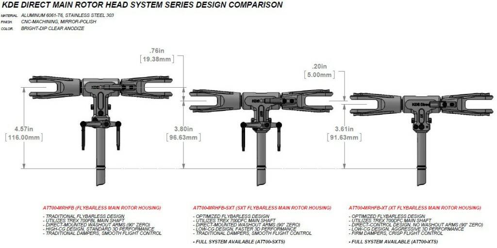

主要是橫軸橡膠變成無彈性的設計,所以會感覺非常靈活,靈活這個詞用在三軸陀螺儀上有點不尊重,好像陀螺儀沒管好機械結構一樣,正確來說是陀螺儀給出的訊號變得直接無彈性的呈現在旋翼頭上。
第一感覺是變的非常靈活,但是缺點就是懸停的轉速就沒辦法降很低。
要把主旋翼頭的高度降的跟DFC一樣高,也不是難事,就看有沒有心去做。

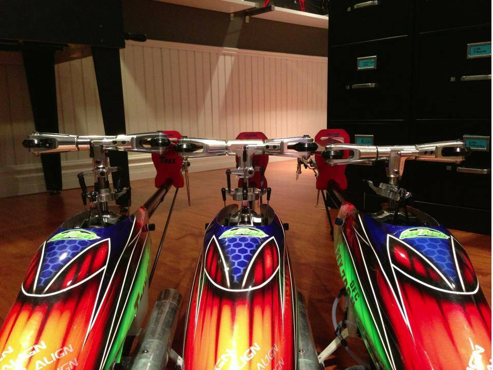

加拿大選手自己的700全部都改成FBL,姑且就說是他個人喜好,他使用的是KDE的改裝套件,目前有FBL、SXT、XT三種。SXT比XT高5mm。 XT比DFC高5mm。所以SXT比DFC高10mm。
這是比較,FBL、SXT、DFC
旋翼頭高度降低到底是好是壞?我覺得跟視覺習慣上差異比較大,例如我飛LOGO800,他超高,但我不覺得難飛或者遲鈍,動作很順暢。換成飛GAUI X7,他超矮,我會覺得只有一個旋翼面在翻滾,如果一天同時飛這兩台,視覺上兩者需要適應一下,但我覺得高一點的主軸,我比較容易判斷機體的姿態(個人觀感)
