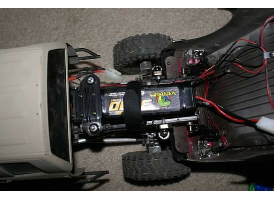

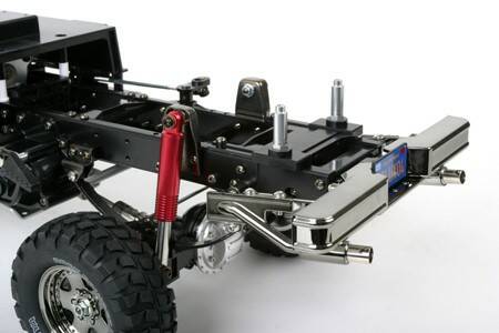

大大您的貨卡後面的大樑中間也不能放電池嗎?就是粱跟粱之間,之前有看過外國車友將電池放在那。若最後只能放後斗的話,大大您可以發揮巧思,利用田宮改造板加上您的噴漆功力!製作一個長條型的木箱,美觀又實用

鱷魚大
車殼裡面有聲光組  除了馬達兩側有空間以外
其他都滿了(有震動馬達跟音箱)
而馬達兩側我也試過  電池的重量會造成車身偏一邊
所以最後就這樣定案了

大大您可以先放戰車那組18650電池看看。然後再來決定。

鱷魚大可以先google一下mfc-02的照片就知道我的意思了
電池部分就是上次用在戰車上面的電池
所以已經是極限了(還要顧慮車身平衡的問題)

如果這樣也沒辦法放的話,就要放後斗了。他這條電池是18650 2S2P的長度。
