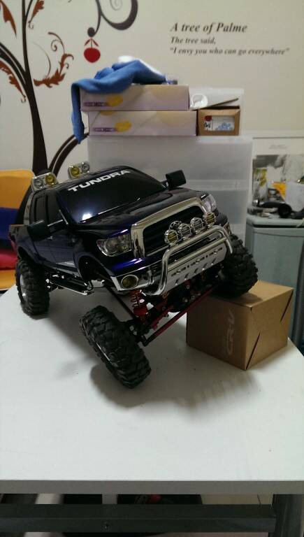

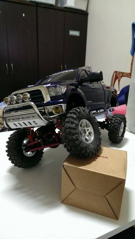

鱷魚戰車 發表於 2014年1月14日 01:23 PM
大大您可以補拍車輪的落差照嗎?
放置電池的地方有改變嗎?
感謝各位前輩不嫌棄
補上大落差的照片

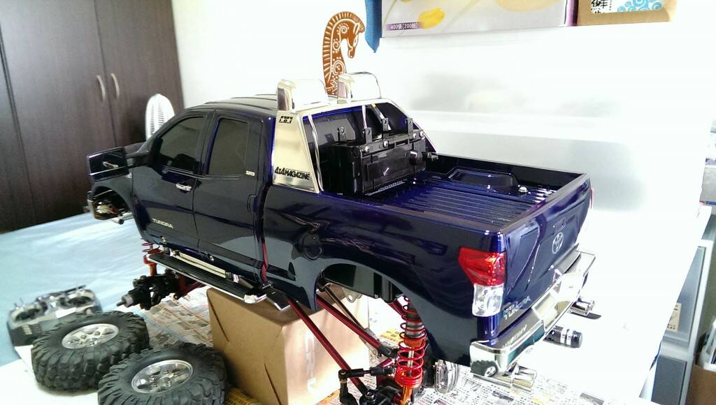

實際測量可以舉到9.5cm不會卡到輪拱和前保桿
至於電池的位置
原本的位置已經因為連桿不能放
所以上移到馬達正後方  一樣採橫置
但是小弟還有聲光組的控制盒  也因為連桿需要換位置
後來在不讓車身重心偏移太多及方便開關電源的考量下移到車後斗
給鱷魚大參考
