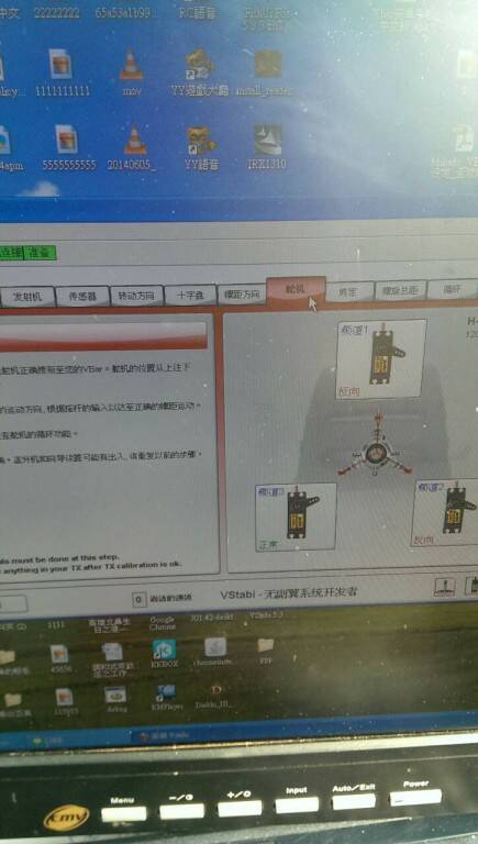

好唷~~K大謝謝~!!我好想快點嚐嚐K爸的滋味
我現在卡在十字盤會亂抖,飛友說我十字盤沒設定好,我以為 ...
請問大大重新跑一遍調機軟體了嗎?
另外多出一台非常好啊,交叉測試抓問題才會快
多出一台就跟老婆意外懷孕得一子的感受阿~~!! 有交叉測試了,明日試試將舵機交換!!  詳情 回復 發表於 2014年6月28日 12:01 AM

waz119 發表於 2014年6月27日 11:15 PM
請問大大重新跑一遍調機軟體了嗎?
另外多出一台非常好啊,交叉測試抓問題才會快 ...
有交叉測試了,明日試試將舵機交換!!
先不用交換了 大大,我有幾點請教,因為我沒用過黑K 1.正常是否應該雙燈恆亮? 2.控上通道正反向有調整嗎?應該有兩個要反向 3.調機軟體舵機正反向正確嗎? 4.調機軟體選擇十字盤向下時為正螺距? 看起來應該很快  詳情 回復 發表於 2014年6月28日 03:03 AM

RVCA 發表於 2014年6月28日 12:01 AM
有交叉測試了,明日試試將舵機交換!!
先不用交換了
大大,我有幾點請教,因為我沒用過黑K
1.正常是否應該雙燈恆亮?
3.調機軟體舵機正反向正確嗎?
4.調機軟體選擇十字盤向下時為正螺距?
看起來應該很快就可以體驗K8了喔
先不用交換了 大大,我有幾點請教,因為我沒用過黑K 1.正常是否應該雙燈恆亮? 我的是無燈版mini黑k,我也不知道,但是xp12a電變會亮,小衛星有時恆亮有時閃爍 2.控上通道正反向有調整嗎?應該有兩個要反向 d10控上  詳情 回復 發表於 2014年6月28日 07:19 AM

waz119 發表於 2014年6月28日 03:03 AM
先不用交換了
大大,我有幾點請教,因為我沒用過黑K
先不用交換了
大大,我有幾點請教,因為我沒用過黑K
1.正常是否應該雙燈恆亮?
d10控上沒還沒調整,不太會調,行程量有下修到+-100
3.調機軟體舵機正反向正確嗎?
這我覺得跟控一樣,我應該調不正確
4.調機軟體選擇十字盤向下時為正螺距?
是的!,也是昨天看了1s交叉比對後才發現的
1.正常是否應該雙燈恆亮? 我的是無燈版mini黑k,我也不知道,但是xp12a電變會亮,小衛星有時恆亮有時閃爍 原來黑K是沒燈的。那XP12A會閃耶,不正常,試飛會摔機喔 因為XP12A供電不正常,所以小衛星有時恆亮有時慢  詳情 回復 發表於 2014年6月28日 07:44 AM
