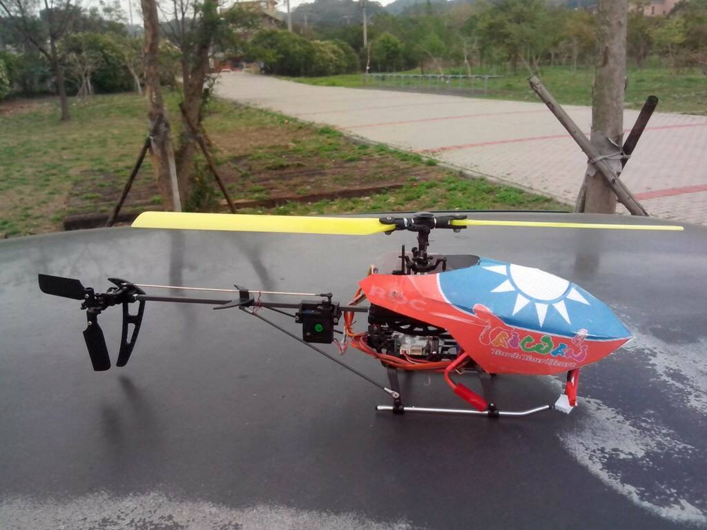

自從買了GY280之後就出脫RX-2636,後低價黑bar出現先退下GY280裝上,
經試飛比GY280還穩定3D流暢度超級滿意,當然安裝參照W大改2S專用腳
架(很感謝W大的分享),目前改130X傳動軸尾管及主旋翼所有伺服機華牌原廠改JR接頭,
好飛到爆所以之前已把GY280也出脫。

請問用於130X是外掛電變嗎?
希望有改裝範例借參考
因為現在黑BAR不到600,可以買來改裝一下

直接買DS44試看看?預設是JR接頭
或者303好像也預設JR接頭

如果是GY280那是要外掛電變,如果是黑BAR是要加電變及衛星天線,不管是GY280或黑BAR那伺服機都要改接頭。

想請教前輩們,我今天爽飛3顆電池後尾巴瘋狂自旋摔機收場,原因是方型碳纖管又往後縮了前傘齒咬不到主齒盤(已第二次了掛了一個主齒盤),飛的有點掛心不知道前輩們是如何處置?
