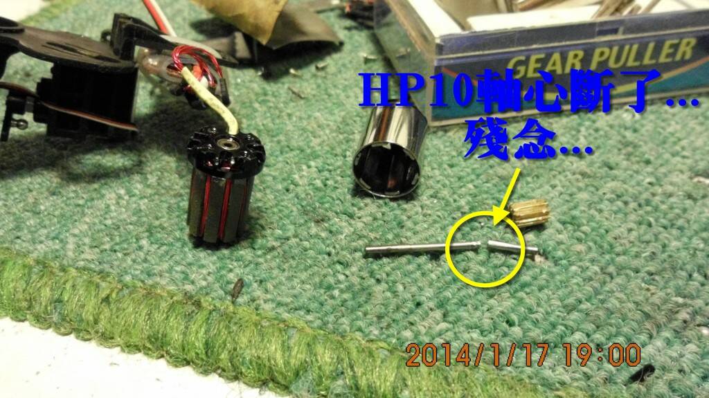

殘念......

太暴力了,軸心也能飛斷! 這軸心可以換,去露X搜尋 軸棒切製 有專門做裁切的。我猜您應該是斷在車溝處,以後改用銅套環代替E扣也是不錯的選擇。露X搜尋 空心銅管 也有一家在賣;只是如果只切一小段下來套,買一整根有點浪費。

發表於 2014年1月17日 09:46 PM | 顯示全部樓層
小機也能把軸心弄斷 馬力也太強了吧
發表於 2014年1月17日 09:57 PM | 顯示全部樓層
davidlitmanen 發表於 2014年1月17日 09:33 PM
太暴力了,軸心也能飛斷! 這軸心可以換,去露X搜尋 軸棒切製 有專門做裁切的。我猜您應該是斷在車溝處,以 ...
怪了,這個馬達以前最早設計是用 e 型扣固定軸心,後來就是因為很會斷
所以改用銅管固定,怎麼又改回去了?
那銅管找看有沒有飛 250 的飛友,尾 8 字環裡那個就剛剛好了
不用買一枝回來裁啦,真找不到再跟我說吧,我翻一定有
