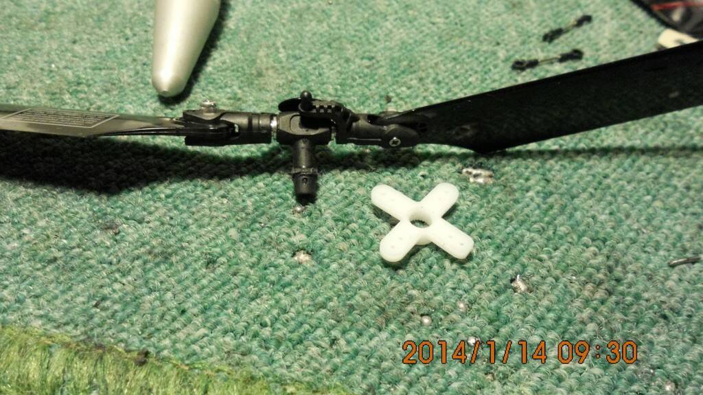

這兩天又修修調調,搞了一天~差不多整理到9成了,可惜藍芽故障,變成調機都要拆機身...
再換硬度高的橫軸墊圈試試~

我記得 02s 應該是 2.0 橫軸,如果是,墊圈就不會太難解
硬度不足,就直接墊 m2 的墊片進去,增加密度後就可以讓它硬一點
總不能硬到沒空間吧?
硬度不足,就直接墊 m2 的墊片進去,增加密度後就可 ...
前輩,感謝了!!
我等會去試試看墊墊片...
昨天有找到一款外徑6.5內徑2mm的墊圈,裝上後硬度好多了~反應直接許多,但...還是要放鬆橫軸螺絲才行!怕危險射槳...

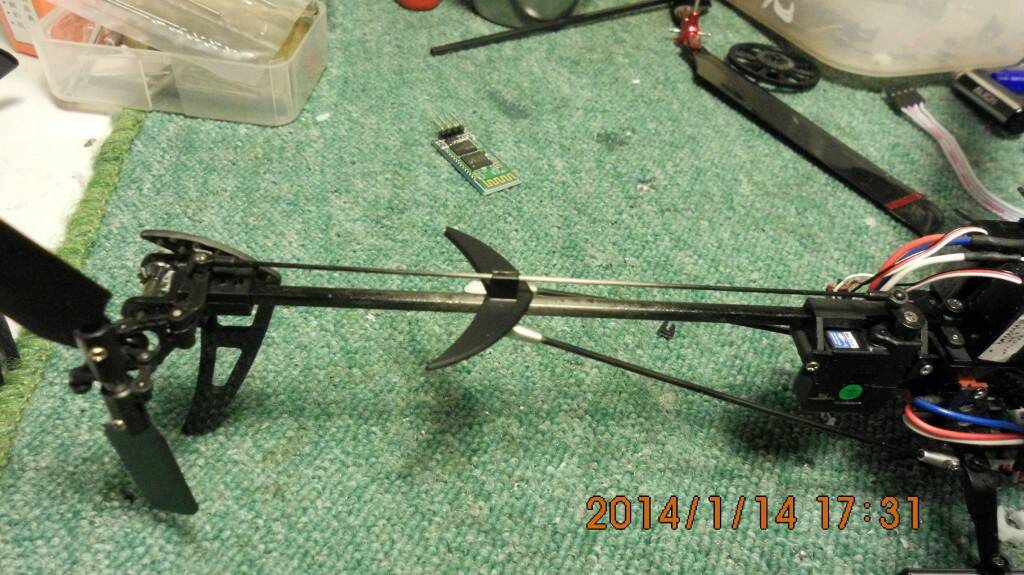

發表於 2014年1月14日 06:27 PM | 顯示全部樓層
這自制的相位器實在是美觀又實用,wan大可否分享這搖臂的連結?

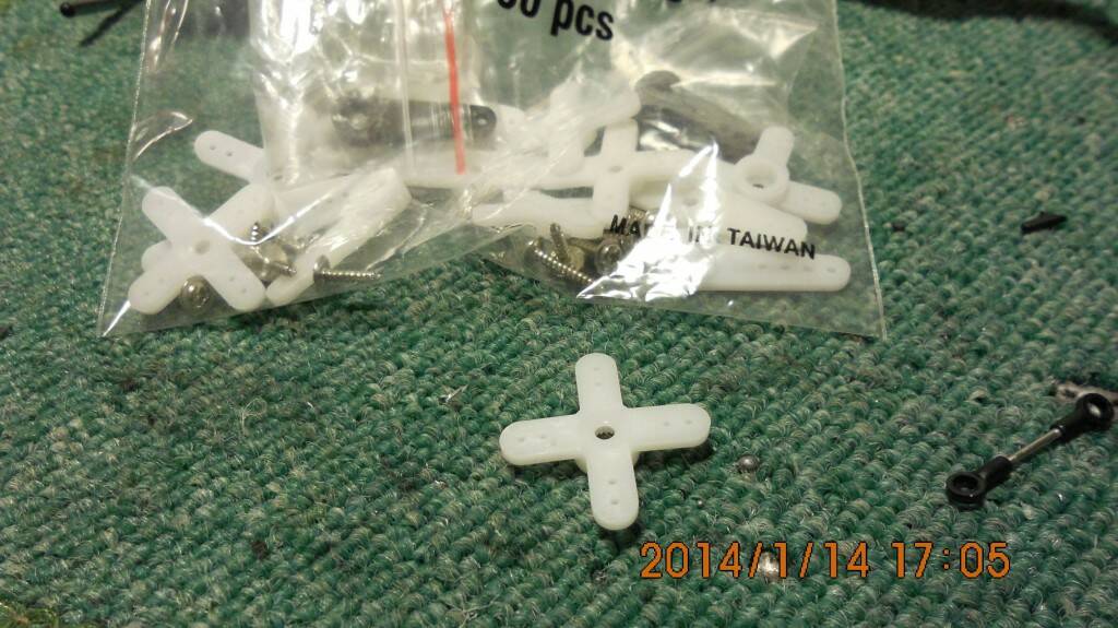

這是T頭缺貨,又一直噴連桿才自己做的~好處是連桿噴不掉了~
是用KST215MG的舵機擺臂作的~一包好像才30-40元吧~~
露天很多喔~
