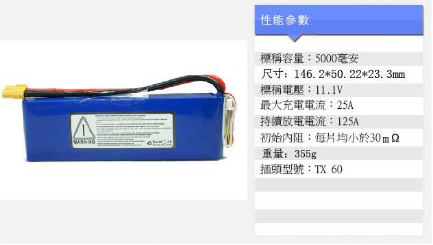

如果有找到5000以上的長度在100mm 通知一下感謝
發表於 2014年4月8日 01:03 PM | 顯示全部樓層
jun456472 發表於 2014年4月7日 10:45 PM

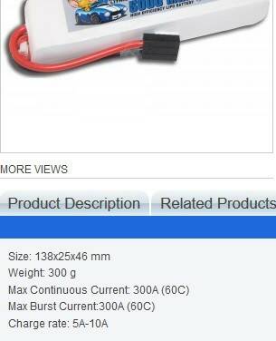

目前能找到最小的 5000mah 就是這個, 如果能做一個深一點的電池倉蓋就應該可以放入
 樓主| 發表於 2014年4月8日 01:08 PM | 顯示全部樓層
146太長了喔  135我就覺得很長了 已經比100長很多了
發表於 2014年4月8日 01:22 PM | 顯示全部樓層
jun456472 發表於 2014年4月8日 01:08 PM
這個小一點, 還是不達標
 樓主| 發表於 2014年4月8日 01:25 PM | 顯示全部樓層
是阿~~~~

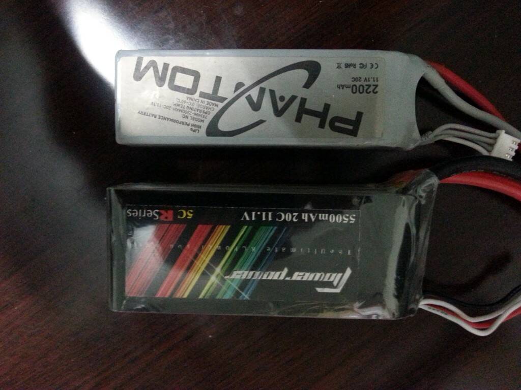

發表於 2014年12月31日 12:32 PM | 顯示全部樓層
偶然再看到這個帖,告訴樓主我已找到 100mm 左右的電給我的 Phantom 了,不知樓主是否還在飛 1代
買了一塊來試很不錯,我的 P1 換殼裝上了鏡頭、雲台、圖傳、OSD 重 1290g 可飛約二十分鐘 3.6v 下來,一整塊能放進 P2 殼裡
給你參考下,在淘寶買的
5500mAh 20C 11.1V  尺寸:35*43*108  重量:325克
放電倍率:20-25C
放電截止電壓: 1C 2.75V 20C 3.3V
充電倍率:5C
充電截止電壓:4.2V 上限:4.25V
單體內阻:1.8毫歐
