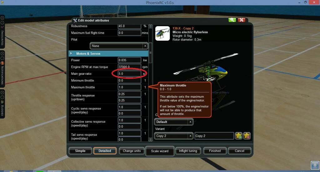

在鳳凰裡面調整齒比、螺距中立點以及最大正負螺距,迎合我手上的V120實機動力
不知道前輩調的數值是如何 ...
更改齒比的部分,數字越大,動力越小
我改成5是因為2S
鳳凰130X的預設螺距與中立點我都飛不習慣,所以我改成這樣
鳳凰預設值操起來正螺距會掉轉
以上都是我個人習慣,不過就這四個值調整一下,動力跟您手上的實機一樣即可
當然還有很多可以調整,連平衡翼的機子飛起來都很擬真
當然這四個數據都可以用控調整,反正意思到了就好

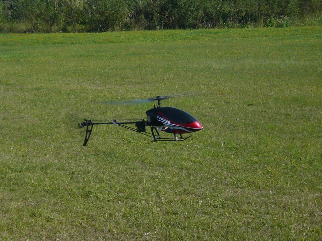

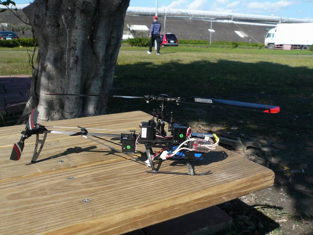

我也跟隨 Z 大的腳步,搞了架 02S 來搞增強動力版
不然舊版機身上 2S 怕會散架,
左面
右面
近照一張

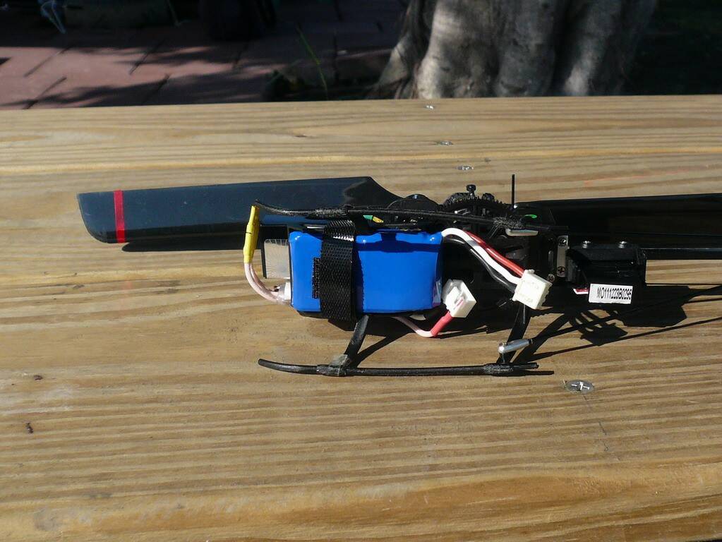

電池配置,用 340MA 2S 要剪腳架
小試一下
