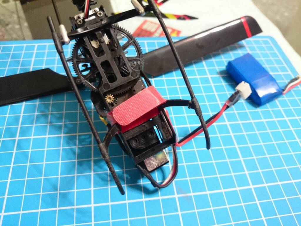

只好拆了M120身上的電裝...
於是...直上V120D02S!

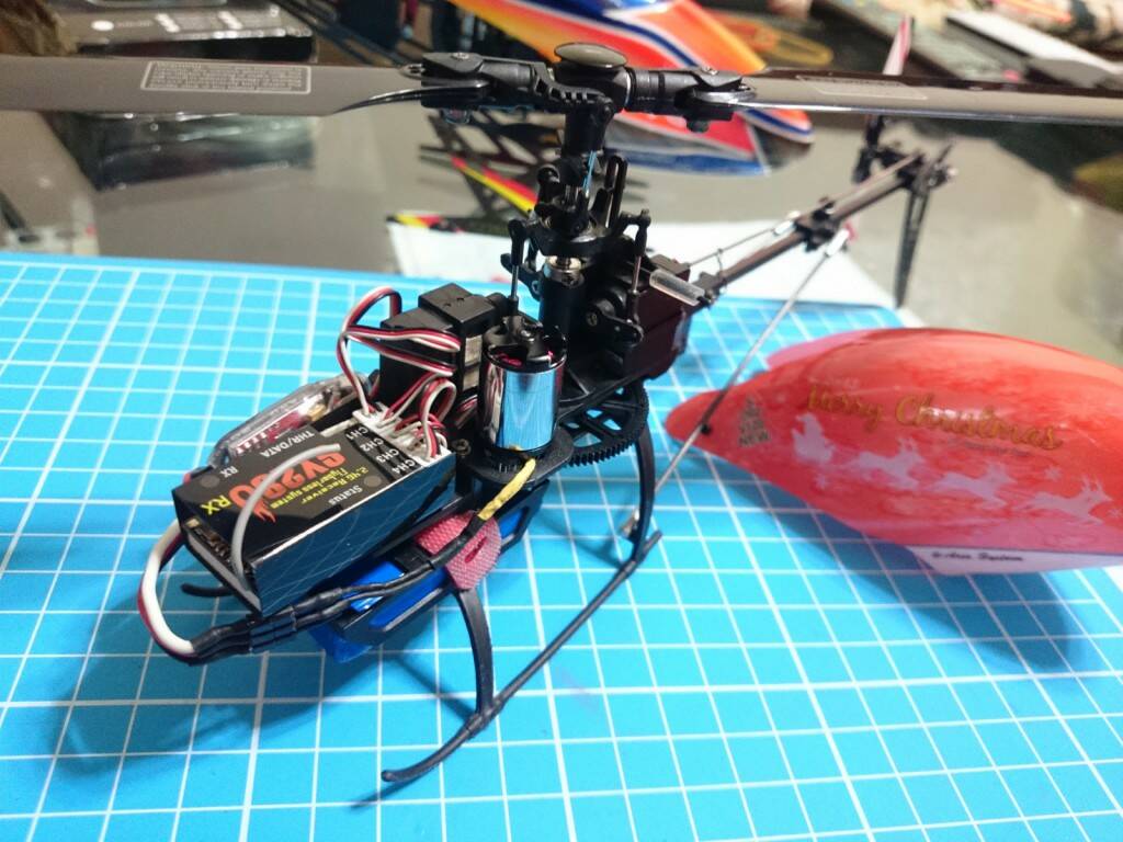

備註:HP10S[11T齒]+XP12A[刷韌體開定速]+7.4v 360mah 35C,其餘皆原廠V120D02S

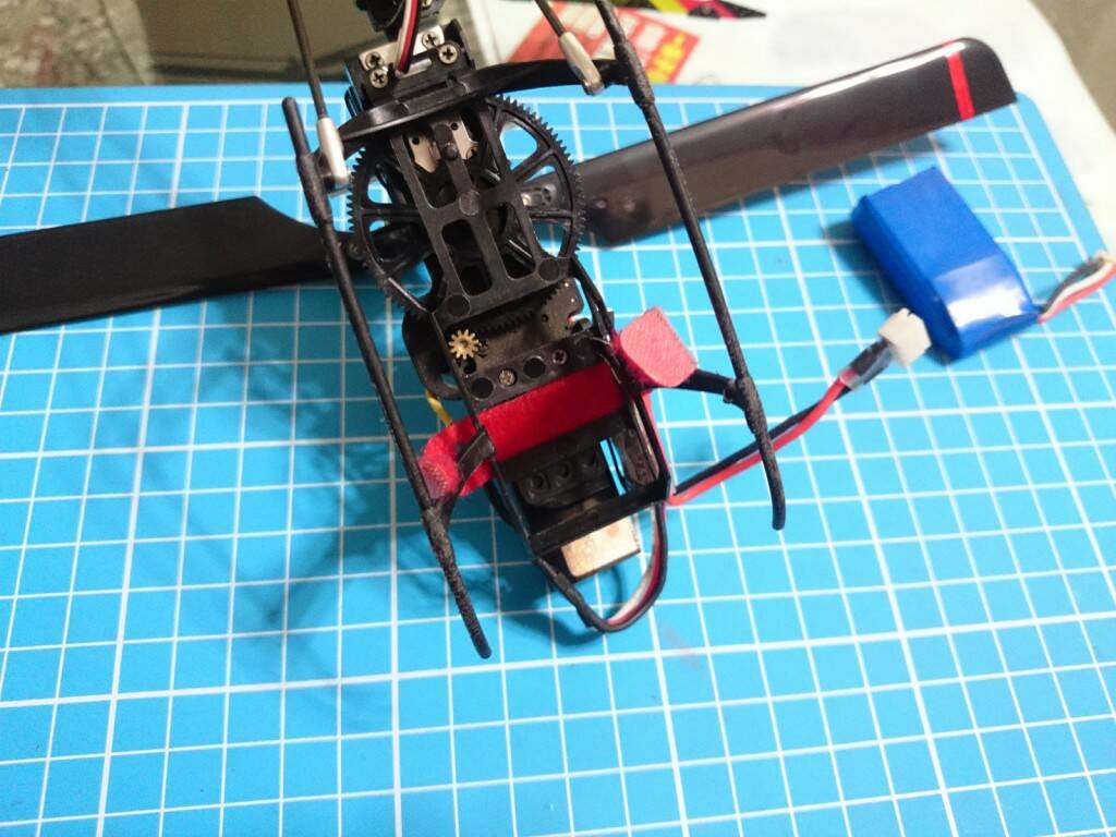

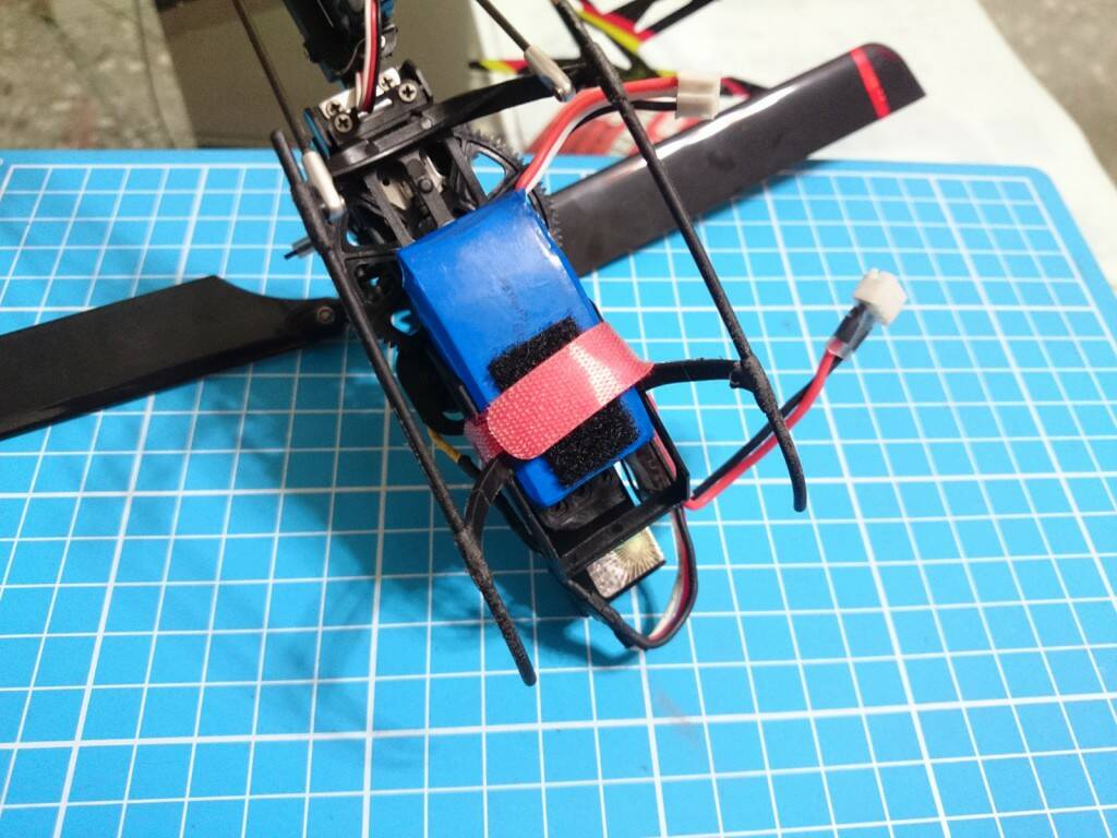

小弟的電池就是與130X共用阿,所以接頭就是130X的接頭囉。

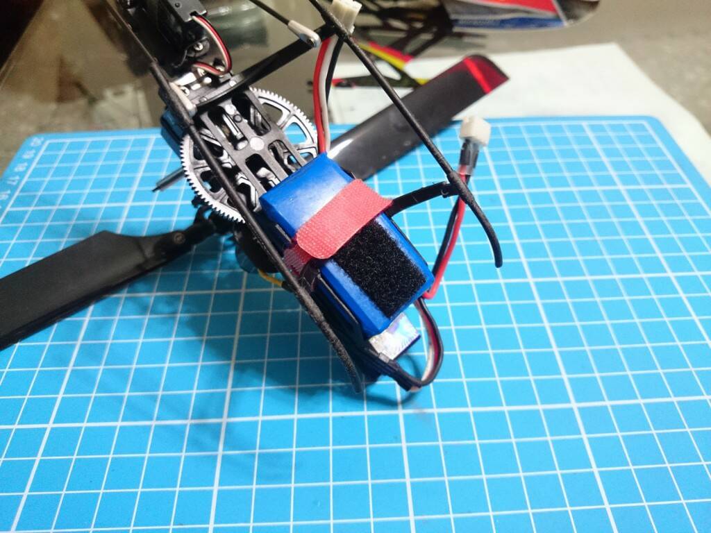

固定電池方式如下
很簡單吧
別懷疑...電池架就是全剪掉,不然130X電池太胖了

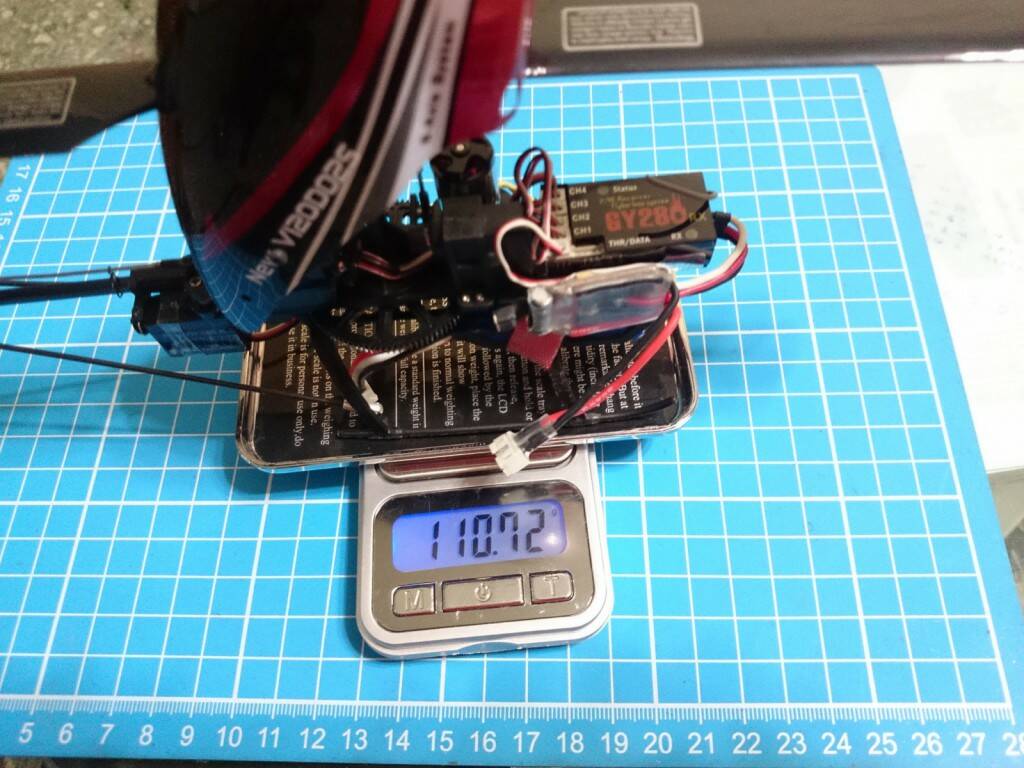

接下來看看重量吧!
我的媽阿... 我是在準備火箭升空嗎
老實講上圖,比小弟的130X輕好多。

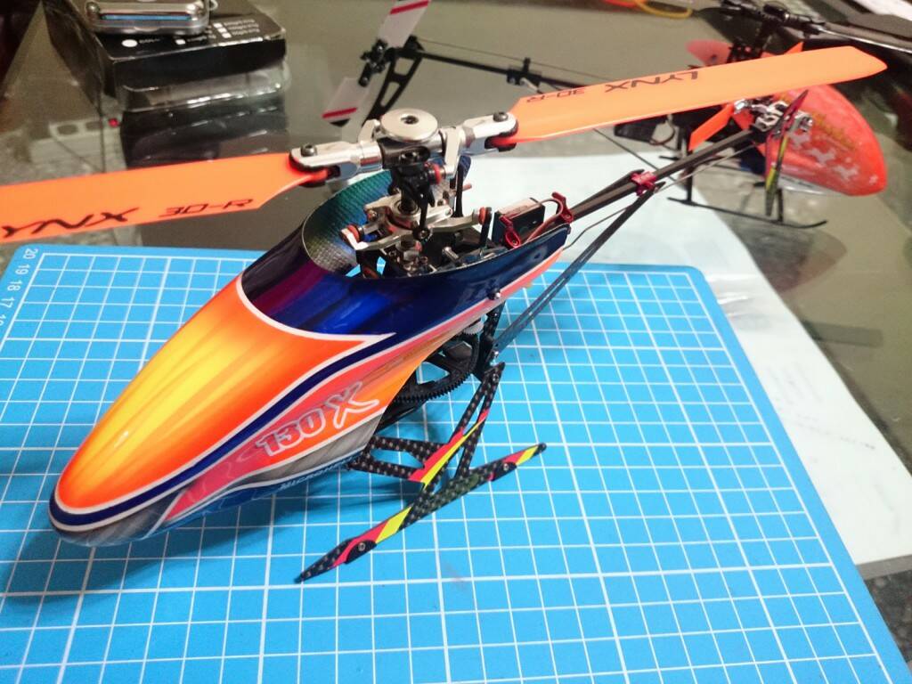

其實這部都還沒完全亮相過呢
配備近乎封頂的130X全貌...
唉~~真的太奢侈了,花這麼多 尾巴還是晃啊晃...
這部馬達是用Spin 8800kv,旋翼原本是DFC但發現DFC拉桿臂太重了,導致動力耗損太多只好拆下換塑料的減輕

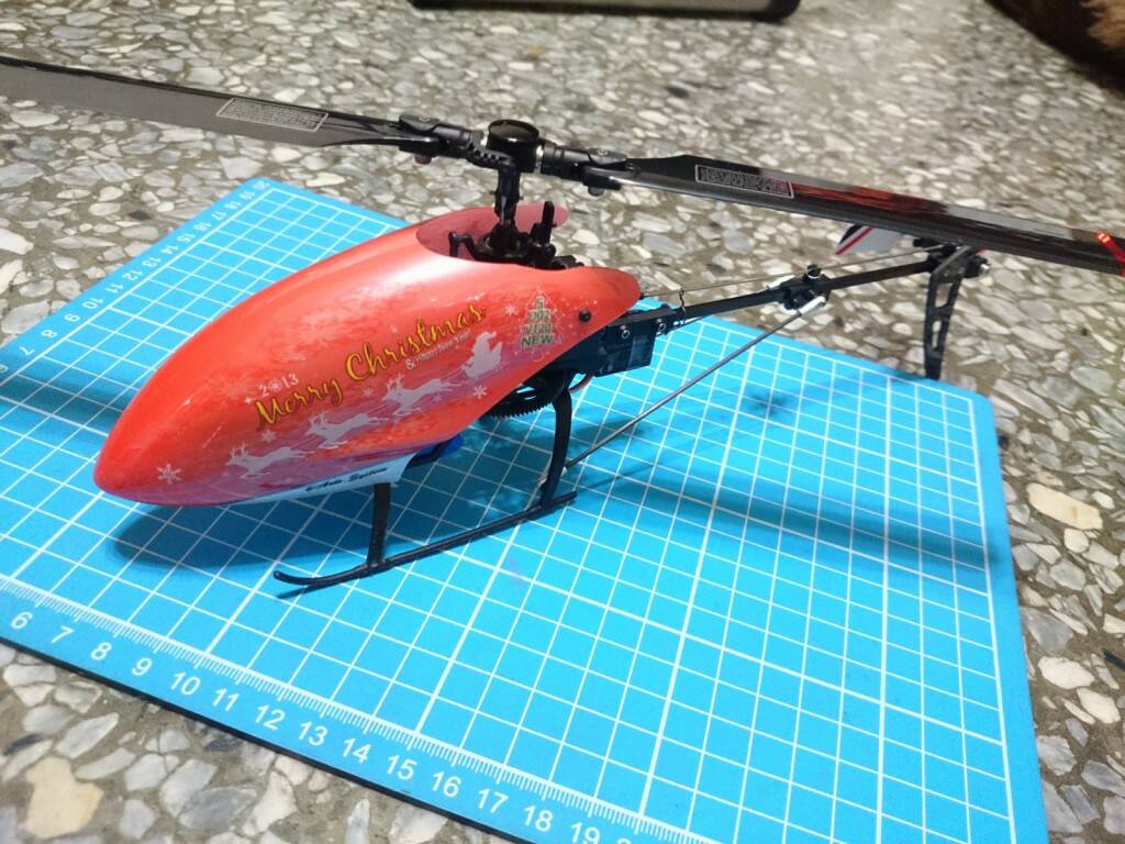

最後再來一張2S版的V120D02S+耶誕版頭罩[這頭罩戴上去也太不合諧了...]
改HP10不用擔心會頂到頭罩哦!除非您的頭罩早已變形。
