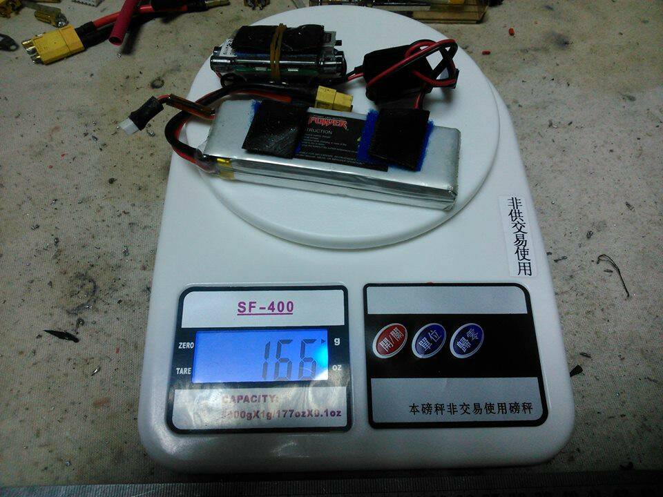

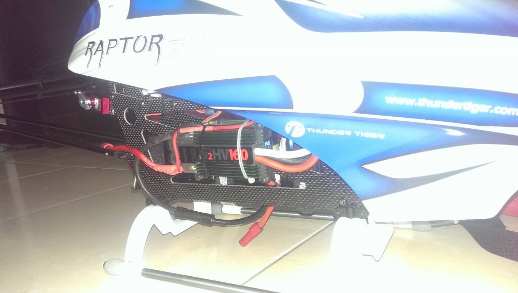

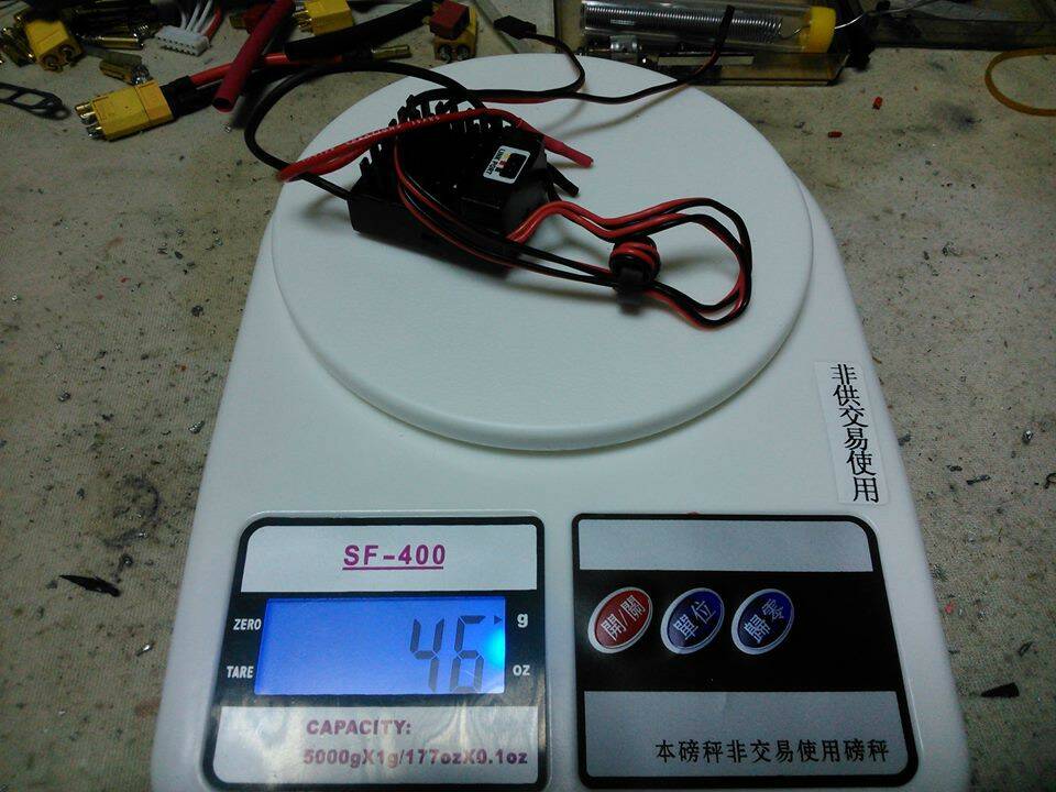

如果控制再4KG左右,應該是還可以飛暴力,電變可能要用150保險吧!電裝跟電池的選擇都要比較過重量後在做選擇。
像是T排5000就整整比亞拓5200重100G,兩顆就差200這就差很多了,還有不要再外帶電裝用電池,直接用6~12SBEC直接降這樣也差100G有,我今晚才剛減重一下換成卡斯特BEC PRO,總算可以再5KG內,我用T排2顆一顆就849G,如果在換電池的話,預計能再少200G左右~
所以如果用6S飛只用一顆5000電池應該就會再4KG
現在換成這樣機頭罩都不用再拆了~爽!
