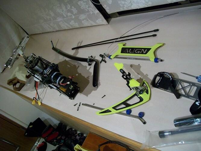

樓主: GuoLiang
我的X3質感倍增了不少!

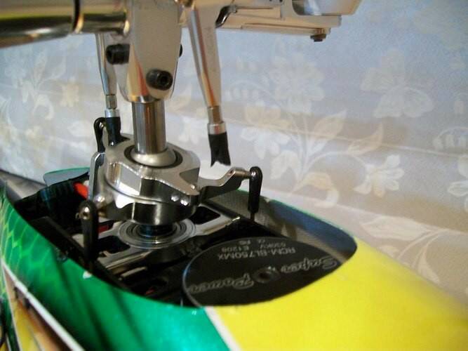

 樓主| 發表於 2014年1月6日 06:44 PM | 顯示全部樓層
你們這問題及現象我早都遇到過,之前飛450、600、700也怕怕的!
所以在換這旋翼頭時,我就特別注意及在意!
這款的拉桿頭比原廠粗厚!
中間的連接桿也比450粗1mm
相信沒那麼容易!
以這規格飛360應該足足有餘!
