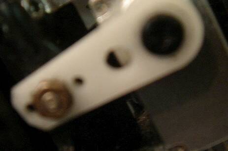

清一色都是這個角度炸的...

感覺係往特定方向翻下去,不使用易碎擺臂,使用原廠附的怕炸鑽個孔再試試。
