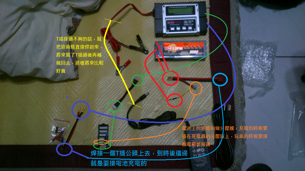

B點是直接剪在前面的差頭跟那顆圓圓的後面齁!?
所以那個T差他還少一個要去買的意思囉= =?
那T插要去哪邊買阿= =  我可直接把現焊再一起嗎  一定要接再T差嗎
現在手邊沒T差好像快點弄好捏 家還
我也是在沒屋頂的RC買的-     -
很感謝妳喔T________________T
發表於 2013年12月28日 11:13 PM | 顯示全部樓層
lovepig0720 發表於 2013年12月28日 11:00 PM
照理說,那個圓圓的裡面應該是鐵粉芯,應該是用來防電磁波干擾的. 電源線上做這個幹嘛我也很奇怪. 所以B點你是可以捨棄圓圓那個頭的. 至於你說直接焊再一起,那這樣你以後要帶的時候變壓器和充電器就不能分開帶了. 這樣應該比較麻煩吧. 我是覺得花點時間焊一下好. 至於T插的話,沒屋頂或是模型店應該都很多在賣的.
 樓主| 發表於 2013年12月28日 11:24 PM | 顯示全部樓層
連載一起我是沒差拉~  而且我現在發現說 是不是剪掉之後 直接用鱷魚夾夾就可以了 可以不用焊吧?
然後我充電器接電池那邊 是不是要和一個T插上去 就可以互接了?
還有阿 平衡的那個 是不是要先差充電器 然後接到那塊小板子 再從小板子差小條線道電池上面(一條小黑線)

三個pin的小洞是裝 MEGA POWER 充電器專用溫度感測器(新版感溫線)
我有測試過~  溫度超過會停止充電~
避免電池爆掉喔~
還有~ 關於電池的保存等注意事情~可以請教版上的各位大大~^^
(我是880-DS) ^^
發表於 2013年12月28日 11:36 PM | 顯示全部樓層
照這個圖連接就對了
