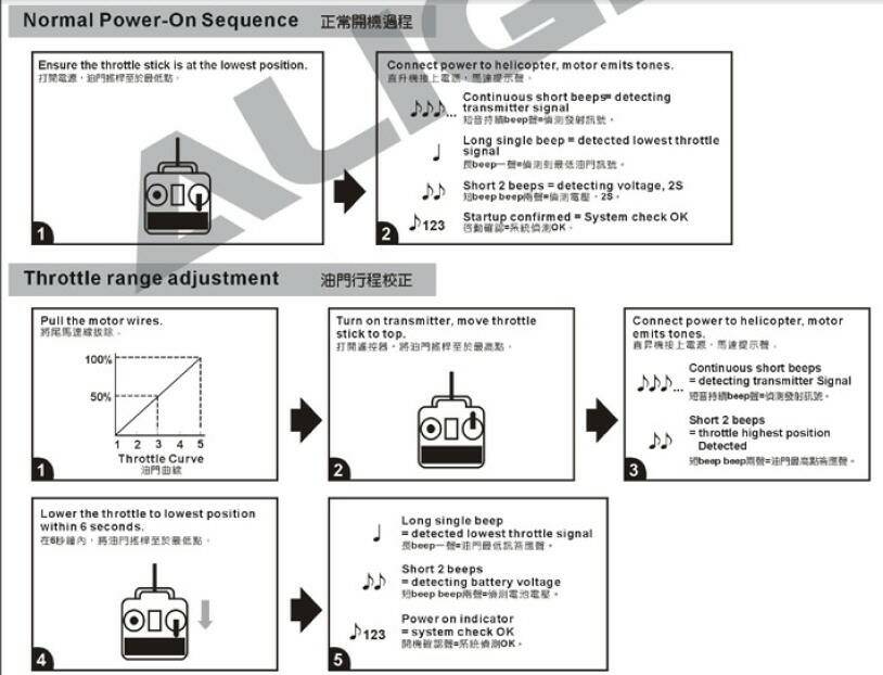

小弟發現我的油門行程如果設-100、100,
主馬達會收不死,除非切Hold (準位-110%)
請問樓主會有這種情形嗎?

ed大, 不好意思, 亂猜測一下, 是否會跟油門行程校正 or Hold油門要等於油門最低點=-100有關??

謝謝提醒,小弟的確忽略的油門行程校正這一塊
