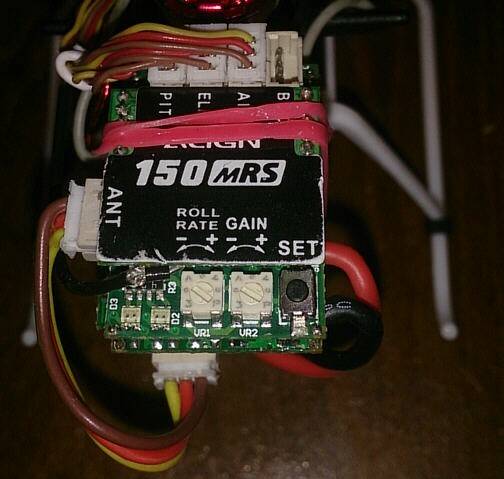

2.整個裝好後, 小弟興沖沖的上電, 完全沒反應, RX紅燈亮, 檢查後發現衛星忘了接; 接上, 衛星燈亮, RX亮兩綠燈(但過程中馬達沒發出"滴滴"聲), 燈號皆正常後, 動TX, Servo皆無反應... 心想: 該不會輪到我了吧?? 換個機身就損失個RX?? 重新上電個兩三次燈號都正常, 但馬達/Servo仍無反應...!@#$... 最後, 只好使出殺手鐧=>重新對頻試試...居然OK了, 馬達/Servo正常運作, 老師咧, 有問題就不要燈號都Show正常呀!!!...Orz...還好最後試飛的結果還讓人滿意, 不然那時的細胞都白死了...

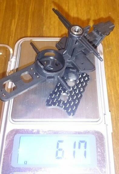

補充2:V2機身重:6.17g, 比原先的4.87g重了不少(其中碳纖板+螺絲重0.88g), 這次就決定不切機身前端, 不裝碳纖板, 將RX及衛星直接用3M VHB雙面膠黏在機身前端上了...

目前Roll/Gain:5/5
RX直接貼在機身

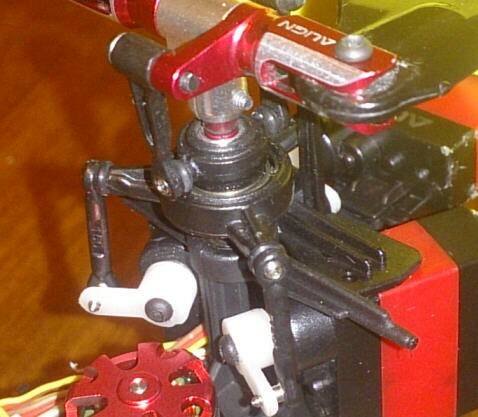

十字盤上下球頭加O-Ring

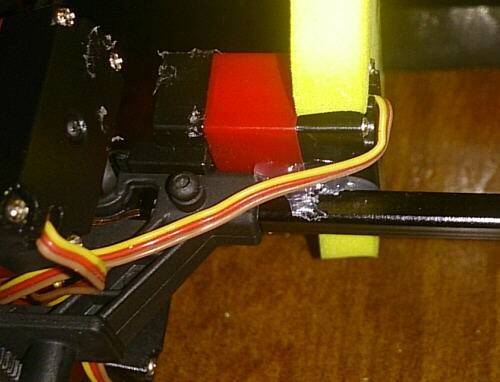

Servo/尾管中間加熱融膠
