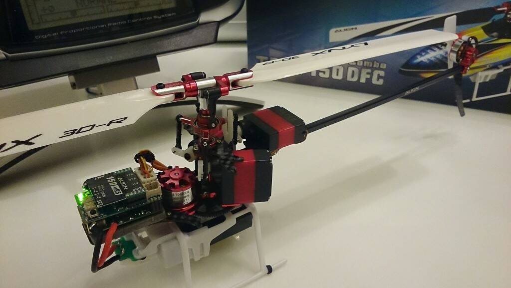

RKH的機身真的蠻讚的!嘻嘻!因為原廠的擺尾導致小弟一氣之下買了130X! 還有差點把150賣了!想不到換了這機身後尾巴居然鎖得住了!遲點小弟再po分享文!先來張聞香照!

RKH的機身真的蠻讚的!嘻嘻!因為原廠的擺尾導致小弟一氣之下買了130X! 還有差點把150賣了!想不到換了這 ...
RKH的機身+尾馬座, 裝起來真搭...
您槳是用120 or 125mm長的?? 小弟買了個125的還沒試說...

沒記錯應該是120的吧? 整體看上去真的很搭!我差碳纖維腳架而已!嘻嘻!
