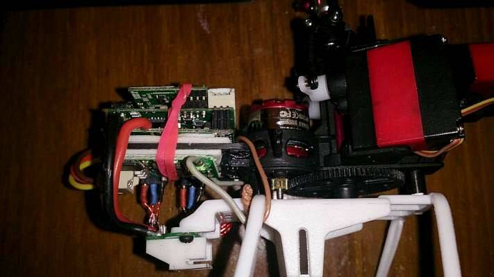

稍微整理了一下150
1.RX平放: 就其它飛友經驗, RX是否平放對自旋是有影響的...150使用的海綿容易變形, 國外飛友推薦直接用3M 戶外雙面膠固定; 拆下清除海綿殘膠後, 先用些小雙面膠塊將ESC上較低的地方補一下, 然後再鋪上一層後貼上.
2.一直覺得那塊碳纖跟下面的日字形機頭架有點功能重複, 再加上看到其他機身設計, 決定將下面的機頭架剪除=>減重0.3g... Orz
補:減重0.3g=>比RKH的輕=>阿Q式的勝利=>\(^o^)/
3.衛星去殼固定: 剛剛好可放於剪除的機頭架處... : )
再加上一條橡皮筋加固一下, 試飛了一下, 航道OK, 自旋似乎是有比較好一些(不知是否為心理作用?), 唯一很確定的是: 重量總共減輕了約2.5g...(丟筆)
補: 有看到飛友焊接尾馬漆包線成功的... : )
0126: 將TH從90 flat拉至95 flat, 自旋變得更好了, 航道2'30下來單Cell 3.77v, 等新腳架來再換300mah的電池試試...
