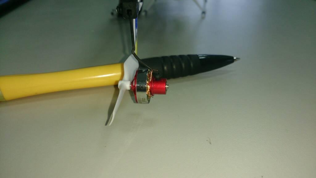

尾馬達線斷了一條
請問各位大大有解嗎?
我還有個問題請教,如果送回亞拓,修理費用怎麼算??
只斷一條線,要花700元買一組尾馬達,雖然方便,但太貴了一點

W大, 斷在那只能重繞囉...使用32(or 33)號線繞16圈...
(剛看了一下, 32(or 33)號線應就是K大所說的.17mm漆包線吧?!)
又, 方便請問您是尾馬座裂掉導致斷線還是其他原因呢?? 感恩... : )

WAZ大您斷的太裡面了,既使勉強焊接上還是隨時都會有斷線摔機的風險,只能重新繞線了,小弟有回重繞過M05不過是1S的,還是經過K大指點才成功滴,K大現在再重繞HP03 2S順便問問他應該OK低,反正要飛尾無刷學繞線是早晚的事,K大跟您一樣很熱血的!

反正要飛尾無刷學繞線是早晚的事
這下不能無腦了,過完年再來請教K大
反正沒機頭罩,我也不敢飛了

是的,車庫亂炸的後遺症
