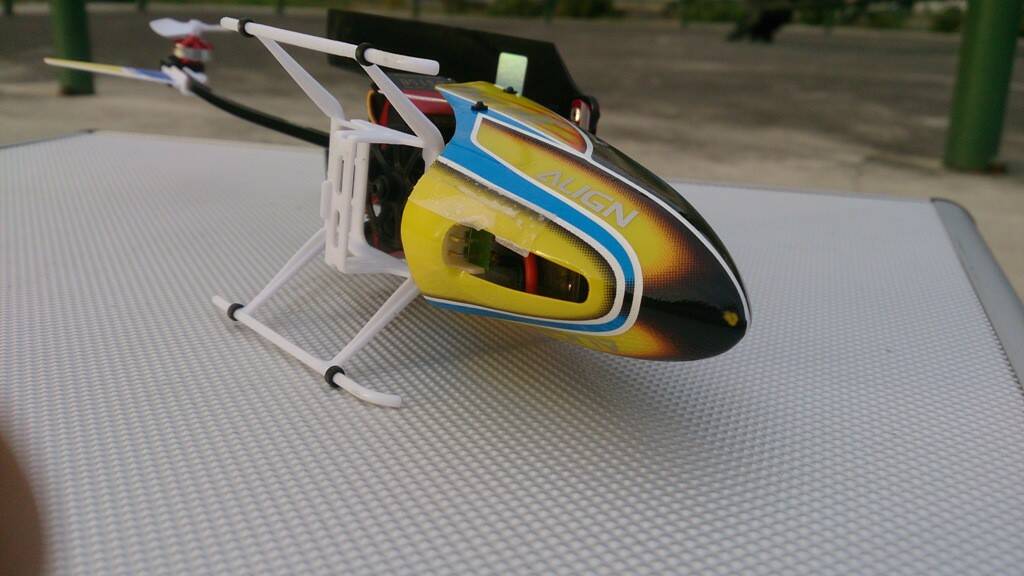

恭喜恭喜,今天早上炸第二十次,報告一下結果
我這邊的公園在早上六點左右,風是最平靜的,所以我大概都這時飛150
今天雖然風大,又賴床,還是給他飛飛看
炸了兩次,累計應該二十次有了,尾管終於歪了
不管他繼續翻完最後一顆半的電池,拍照存證後趕快回家,真的是還蠻冷的外面
我之前改用他廠電池,其實改裝的需求和原理,應該是不用多說
但是看到某篇拍賣文,炸機後電流對主機板的"回饋"
雖說有可能是人為的,也就是沒有切熄火
但是根據我炸這麼多次的經驗,我覺得原廠電池架是可行的
雖然電池插座感覺不牢靠,但是經得起連續翻滾的考驗應該是夠了吧
我估計就算是自旋翻,因為一直在自旋,所以電池有個離心力,把他往插槽頂著,反而更沒事的
現在改回原廠的狀況是,怎麼飛電池都不會掉,一炸電池就脫落
提供給大家參考參考
另外,bec大早早提出,在泥地沙地對於尾馬達的影響
我仍然是不會嘗試,因為連我這種無腦的都知道大概會發生什麼情形
在此提供草地和柏油路上玩,炸個20次大概長這樣

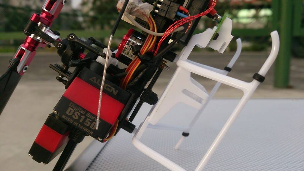

主軸有上下的虛位了、主齒完全沒有花的跡象

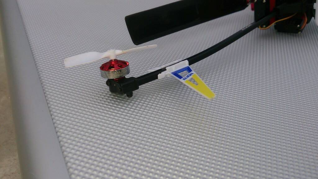

尾部直插地表
尾部直插地表
還好插草地啦
還好插草地啦

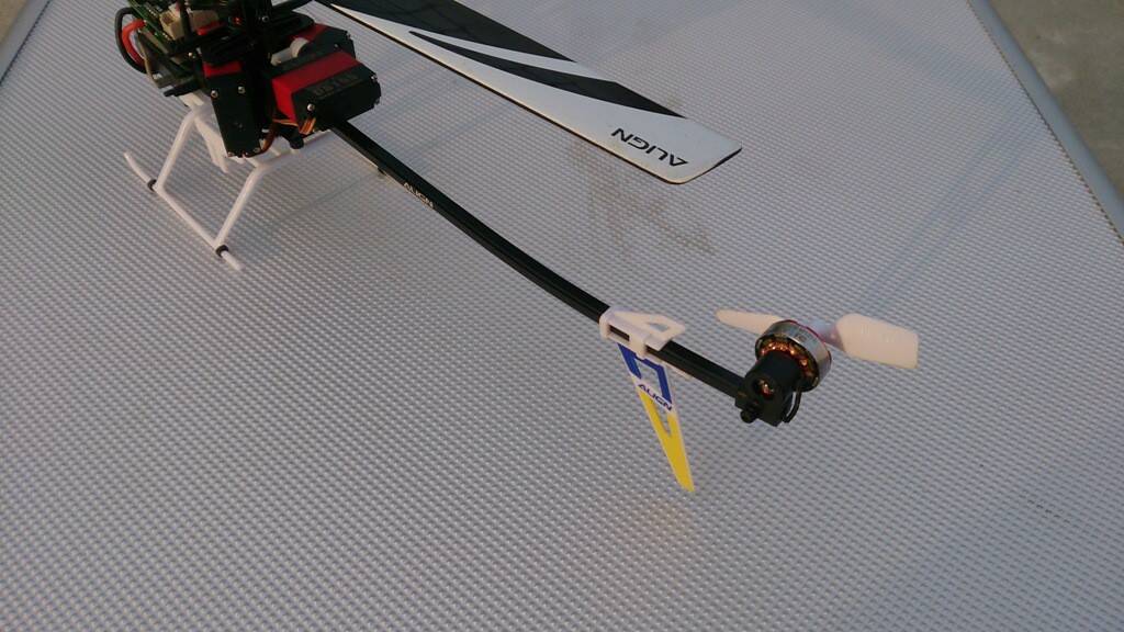

尾垂起保護作用,買到現在尾部炸五次了吧,都還沒事

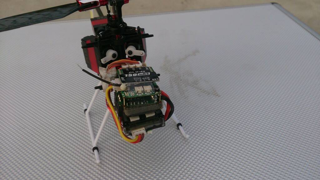

頭部還是一樣,好的很,需要要求的只是固定陀螺儀

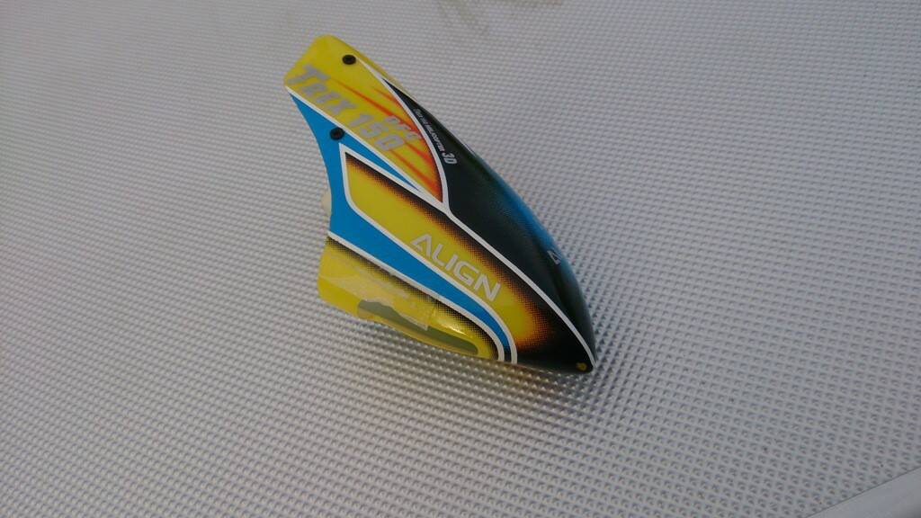

外觀完全沒傷,有一邊的旋翼夾與T頭有一點點虛位,不影響
主槳有一點花
主槳有一點花
除了剛開始適應,頭部炸,到現在幾乎都是炸尾巴或者炸主旋翼面

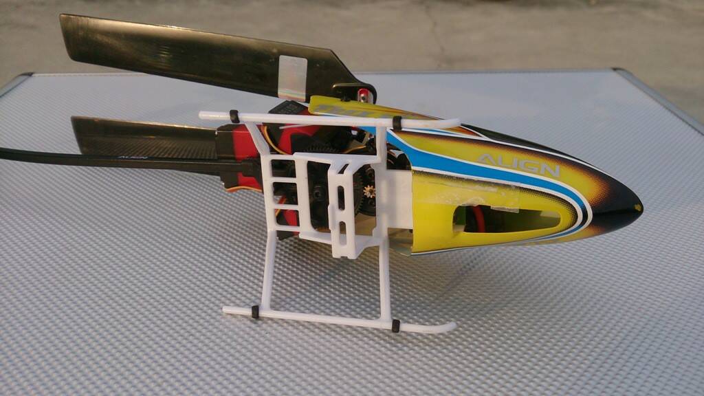

腳架勇
腳架勇
腳架可以備料一組就好,目前不知道塑料修補好不好施工
光用手就扳的差不多了
光用手就扳的差不多了

看來150蠻耐炸的~輕量化應該是大功臣~

w大的150真的蠻耐摔的...
目前第二批Nylon材質的150較不耐的地方應是十字盤吧?! 有飛友反應球頭/軸承脫出的...
小弟的150把機殼橫在電池插頭的那條剪掉了, 手指可直接對插頭施力就好安裝許多...
腳架一直會鬆脫, 切idle前固定就甩出, 用網路線繞過機身將腳架直接綁住.
