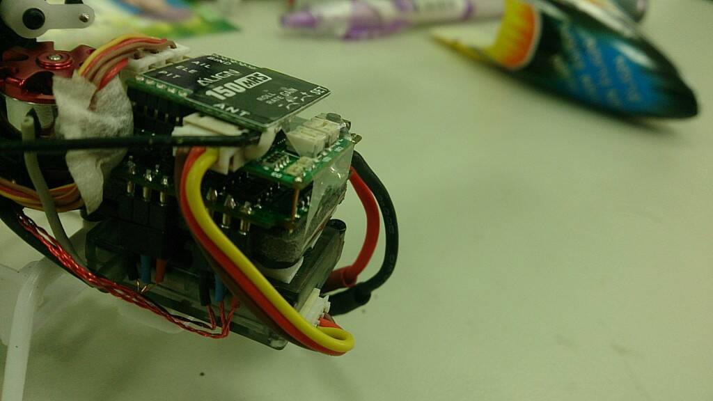

剛剛仔細看了 一下19樓25樓的照片,忽然驚覺150的接收是斜的(6度左右),這不就是ej大的方式嗎?
難怪重心不能配平,這一切都合理了~
不過這代表的意思是150沒有自旋優化嗎?
不知道重心配平+接收貼平的自旋效果如何?
但是重心配平要在機頭加重會降低噴度,有可能尾部減重嗎?

剛剛仔細看了 一下19樓跟25樓的照片,忽然驚覺150的接收是貼斜的(15度左右),這不就是ej大的方式嗎?
難怪重 ...
本來也是想到Gyro配置關係, 可是小弟也有看到是平的150說...
所以是不是故意貼斜的來fit空中平衡後的機身, 還是美麗的錯誤, 可能要問亞拓或多看幾台了... : )

發表於 2013年12月26日 10:44 AM | 顯示全部樓層
chan.chenhao 發表於 2013年12月26日 10:13 AM
所以是不是故意貼斜的來fit空中平衡後的 ...
真的...我的真的很斜....
仔細看了一下是右邊的焊點刺進泡棉導致的(難道是SET鍵壓太大力!?)
小弟已經試著要把它"扶正",但是它真的扶不起,感覺再用力機身就要爆了!
也不知道是不是因為這樣導致上次自旋偏掉,總之官方機手已經給小弟回復,
說明這個狀況對是陀螺儀無影響的,機子也因待修中所以還無法升空測試!
