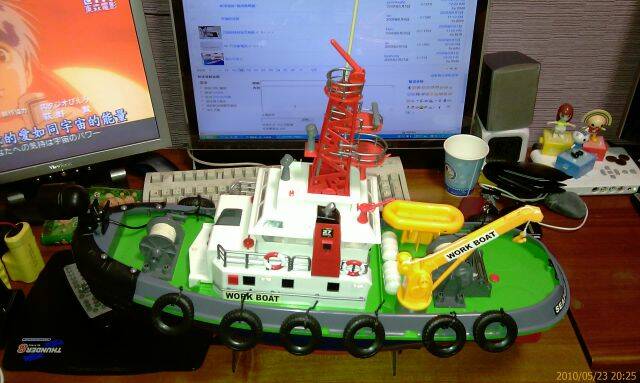

發表於 2010年5月28日 01:48 AM | 顯示全部樓層
還有人在玩嗎???
原本的噴水組被我拆掉了~及水箱也被我拆掉了~現在都用6V電瓶玩~
不過原廠的轉舵超爛~左轉要換右轉要先放開在轉才會動~
直接轉換會直接卡住..........
我有問我朋友~他說不用加減速組~
直接買高扭低轉的無刷馬達就好了???
如果我什麼都沒有!!!
我要準備什麼???
如果我去買這組http://www.rctw.net/item/show?21004175368399
我還要再準備什麼????
我打算讓我的工作船~
1.可以前進後退~(希望遙控器推多少馬達就轉多少!可以慢慢開也可以全速~要裝什麼??)
2.可以噴水~(打算用微動開關+伺服器啟動)
發表於 2010年5月30日 07:11 PM | 顯示全部樓層
最近也入手一台,很想把電裝給改掉,馬達可以正反轉是怎麼配線的,因為有在玩飛機打算用八動的接收,可以提供一下改裝用的零件嗎?
發表於 2010年5月30日 09:28 PM | 顯示全部樓層
除了馬達跟噴水設備外 將所有的電裝挖掉 直接丟垃圾桶
加一顆伺服器控制方向舵
再去買一顆車用的有後退的探刷電變 接上馬達 就可以正逆轉了
塞入你的電裝 然後配重 就大工告成了
這台真的粉有趣 又不失像真度
正所謂的便宜又大碗
