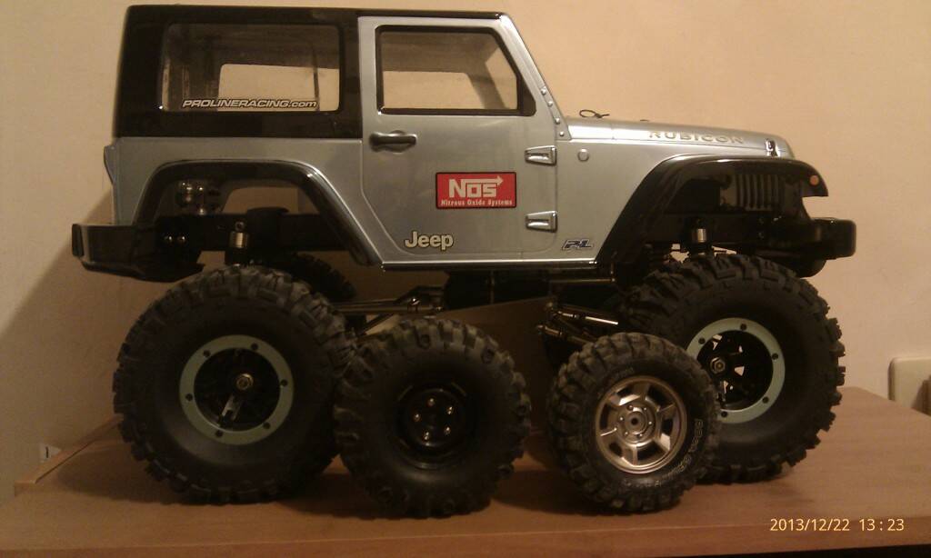

補上一張照片讓大大你參考一下
裝在車上的是2.2"輪框+直徑135mm攀岩胎
中間那個是1.9"輪框+直徑104mm攀岩胎
最小的是原廠1.9"輪框+直徑94mm原廠胎
Tundra原廠懸吊應該可以直上1.9"輪框+直徑104mm攀岩胎, 不需任何改裝
發表於 2013年12月22日 02:00 PM | 顯示全部樓層
allen_hu 發表於 2013年12月22日 01:33 PM
補上一張照片讓大大你參考一下
中間那個是1.9"輪框+直徑104mm攀岩 ...
哇,大小輪真的差好多
我剛剛在網路有找到RC4WD有套件可以買
應該會請店家代購吧!感謝allen大的回覆喔~
