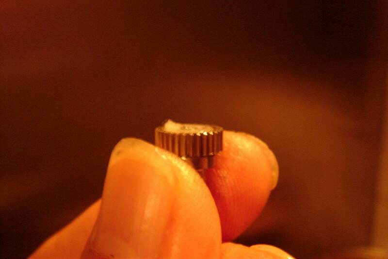

我覺得伺服有點怪會不會卡住了或鬆脫。
圖片是ds415,如果曾經使用易碎擺臂或使用螺絲太長鎖到底時,會把固定vr的塑膠往下頂離固定槽:(如相片)
底蓋一鎖緊,會卡卡、嚴重時會卡死,
如固定vr塑膠被頂鬆了、會打滑。
解決方法:退下固定vr塑膠,用去漬油主齒與塑膠擦乾淨,用牙籤塗抹一些快乾在壁上,快速壓到底。
鎖伺服臂螺絲時、加墊一個墊片就可避免。

A大沒那麼嚴重啦,只是單純的行程量問題。且伺服器我想我也不敢拆,拆了裝不回去更槽
