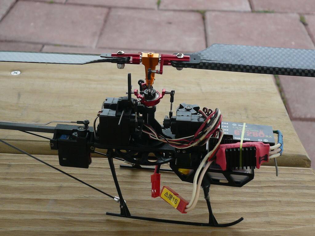

嗯,今天出去飛有試了一下,老實說我覺得這老母機還有些地方要改一下
用 v120 的十字盤的比例不太對,太小了,舵令下去有點吃力,然後 pitch 嚴重不足
(但也沒得調了,十字盤的上下限已經到底了)
現在的主旋與十字盤的球頭半徑比大約是 1:2,據之前看到的討論,
我記得 Mikado 是建議上下盤大小比是 1:1.5 (之前亞拓 450pro 是 1:1)
目前的主旋球頭/十字盤上盤半徑大約是 10.6 vs 5.28 左右
舊款的是 7.7 比較符合它的要求,拉桿得重調一次了...(球頭扣不通用...)
本日處刑(誤)試飛啦先拍的照片
很久沒自拍了,趁沒人試一下,本想晚一點等飛友來幫拍,結果天氣越來越爛...
傷眼就不要噴我了...
影片最後起了一陣怪風,停不進水泥地裡,所以在那裡死撐...

1S動力....流暢自旋翻....太棒了....,大大功力令我佩服啊。
V120D01的旋翼頭...+4G6葉片夾+V120D02球頭.....改裝功力
實在一流...。
