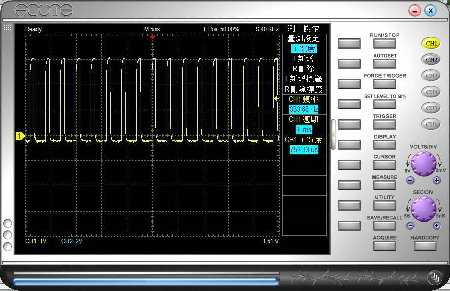

小弟之前62樓的波形說明有一點錯誤,已經更正囉~
下面再補充一些新的波形:
CCPM數位
CCPM類比
尾舵寬頻9257
尾舵窄頻9256
尾舵2700G
尾舵LTS-6100G
尾舵類比
P.S:GY280確實會根據CCPM跟尾舵的設定輸出正確的信號喔~

發表於 2014年1月4日 11:52 PM | 顯示全部樓層
kuntan 發表於 2014年1月4日 11:17 PM
下面再補充一些新的波形:
尾舵寬頻跟尾舵窄頻都是3ms?

發表於 2014年1月4日 11:59 PM | 顯示全部樓層
hwayangshiah 發表於 2014年1月4日 11:52 PM
尾舵寬頻跟尾舵窄頻都是3ms?
是的~
雖然週期(ON的時間+OFF的時間)都是3ms,ON的時間(就是高準位的時間)不一樣,寬頻的中立點ON的時間(就是高準位的時間)是1.5ms,窄頻的中立點ON的時間(就是高準位的時間)是760us~
